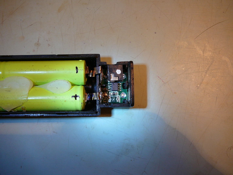

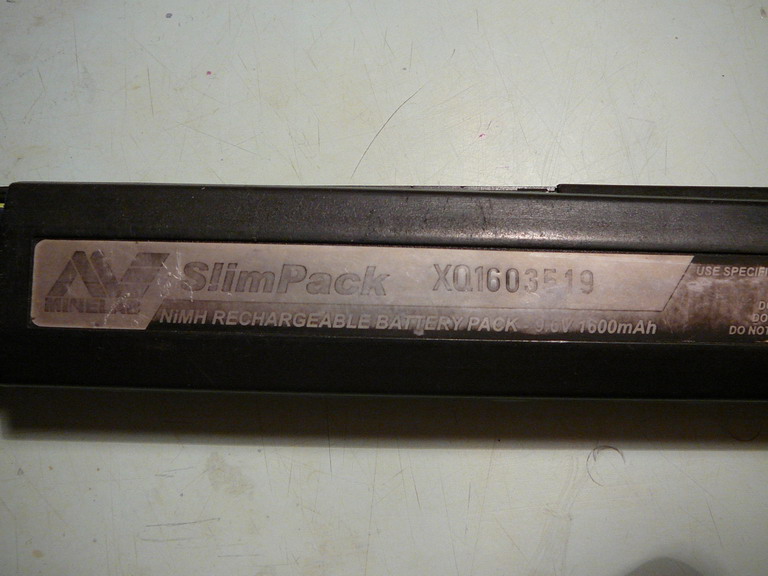

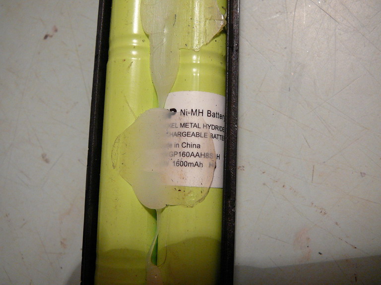

пальчиковые АА аккум. работают нормально.Но еще лучше работает фирменный аккумулятор Мinelab.

саморазряд минимальный.Может зиму пролежать и отработать первый выезд.Аккум.Мinelab 1600 не уступает по продолжительности работы аккум.АА 2500.С аккум. Minelab работать приятней.
