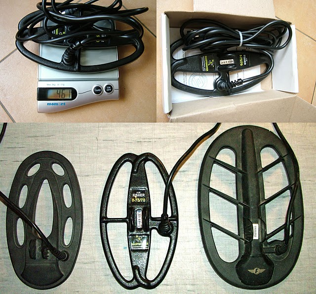

QUOTE(вовикус @ Oct 18 2011, 21:58)
могу посоветовать купить нел снайперку или как у меня нел хантер.они не глючат по траве мокрой. хотя думаю надо было снайперку брать.хожу больше по огородам мусорно.
Катушка называется Nel Sharpshooter.По габаритам она не совсем снайперка smile.gif , а скорее достойная замена штатной с прибавлением в глубине 20% и отсутствием всяких глюков.Стрелок говорил, что данная катушка самая удачная в линейке.К весне сам возьму себе такую alko_2464.gif
Она посередине на фото.

QUOTE(vintus @ Oct 19 2011, 10:15)
Спасибо, а сколько она стоит?
