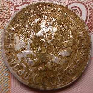

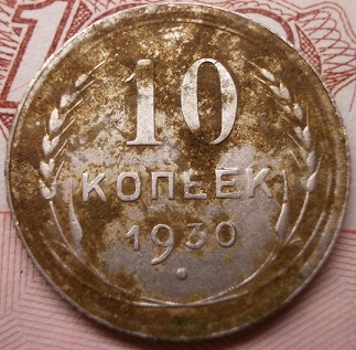

Добрый вечер!
Сегодня вылезла такая монета:
После 15 минут в 1% лимонной кислоте:
Вопрос: как нибудь можно побороть дефекты как в ноле? (вроде потертости а не отложения) или патинка ляжет и это не так будет бросаться в глаза?

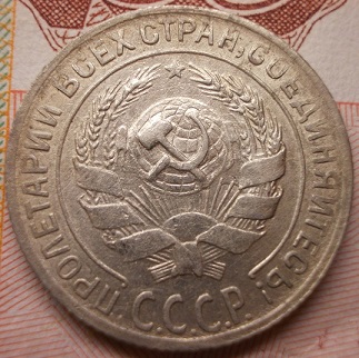

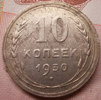

QUOTE(Отмыв @ Nov 9 2019, 20:36)
Вопрос: как нибудь можно побороть дефекты как в ноле? (вроде потертости а не отложения)...
Это коррозия, а не "потёртость".
....или патинка ляжет и это не так будет бросаться в глаза?
Патина ещё больше выделит это место. Так сказать, контрасту придаст.
Так что, оставьте, как есть.

Под микроскопом как шкуркой теренули по полю. Похоже отслоение пошло. Странно, почва соснового леса обычно все что после 1931 жрёт. А вот серебро впервой вижу.

Это же не серебро, а билон 500-й пробы, металла там 50/50 серебра и лигатуры, поэтому корозионная стойкость гораздо ниже, чем у высокопробного серебра. Да и сохранность зависит от многих факторов среды: кислотности почвы, органических и не органических загрязнений, влажности и пр.

QUOTE(Отмыв @ Nov 10 2019, 23:46)
Как раз таки, это и есть обычная почвенная коррозия. Довольно часто встречается на предметах из серебра, пролежавших какое то время в земле.

15 минут в лимонке это может быть мало..
Подержите в растворе трилона,периодически нагревая до кипения раствор...и счищая грязь кашицей соды..
монета копеечная..нечего особо с ней церемониться..
QUOTE(Станиславко @ Nov 11 2019, 00:02)
Биллоновые монеты 500 пробы,при советах чеканили так же как и при царизме...по той же технологии.
По принципу *бутерброда*..внутри листовая медь,сверху и снизу листы чистого серебра..
Так что поверхность монеты из серебра 999-й пробы(чистоты)..и корозионная стойкость этой монеты гораздо выше ,например тех же полтинников 900-й пробы..

Монета побултыхалась в тёплой лимонке ещё 2 часа. Значительных изменений не заметил. Это не грязь, а утрата поля монеты.
Что касается кашицы соды, то это абразив. То есть эквивалент использования пасты гойя и валенка. Согласен, что в этом случае шероховатость уйдёт, но с ней уйдёт и монета.
Вы слишком сгущаете краски..
все так делают...по другому никак..
И никуда эта монета не уйдёт...ей цена на мешке 80-100 рублей...и ещё висеть за эти деньги года полтора будет..
