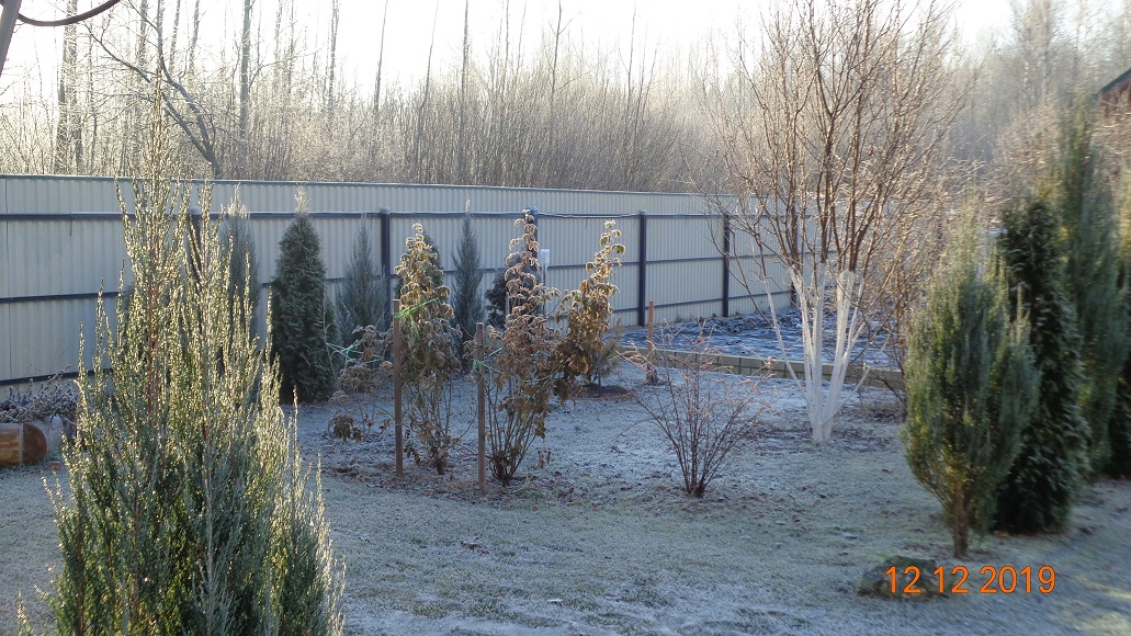

Между столбиками 2,5 м.
красотень, у меня тоже 2,5 метра. но третью поперечину не кидал
