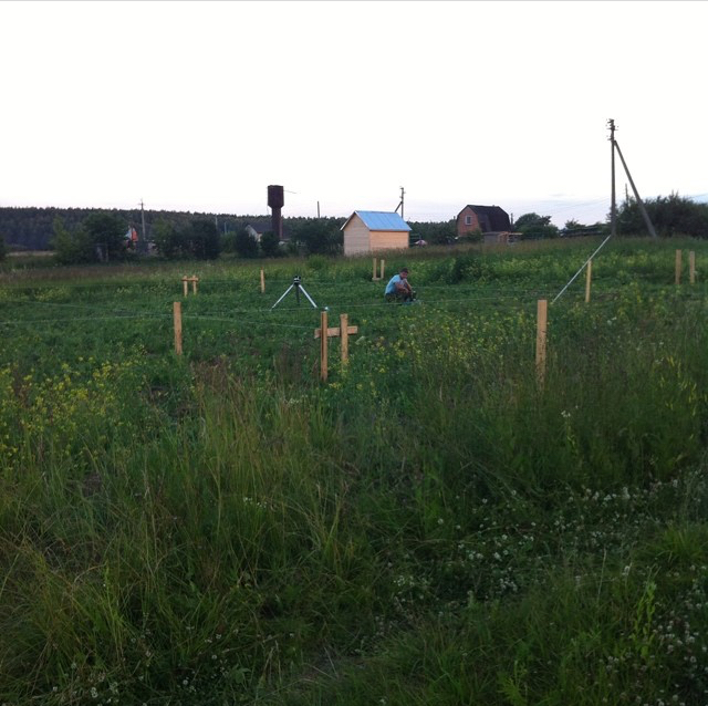

Проект дома нашли полгода назад. Жене нравился - это главное, значит и мне понравится.
Но я тогда в стройке тогда понимал не больше, чем я квантовой физике сейчас. Жена настояла на изменении проекта, хотя его надо было просто выбросить и сделать заново.
Выбросить нахрен все эти эркеры и замысловатые крышные скаты.
Почему? да потому, что на каждом этапе строительства: фундамент, стены, крыша - остаются горы обрезков материала (арматура, доски, кровля, брус-балки).
Теперь-то я знаю, что идеальные сочетания для стройки это 6х9 или 9х12
... всё-таки проект нам изменили, но из-за дикой занятости летом 2014-го, я особо не вникал в изменения. А надо было бы. Т.к. при начале строительства я понял, что проект даже фундамента никак вообще не выходит на мою экономику и мои строительные навыки.

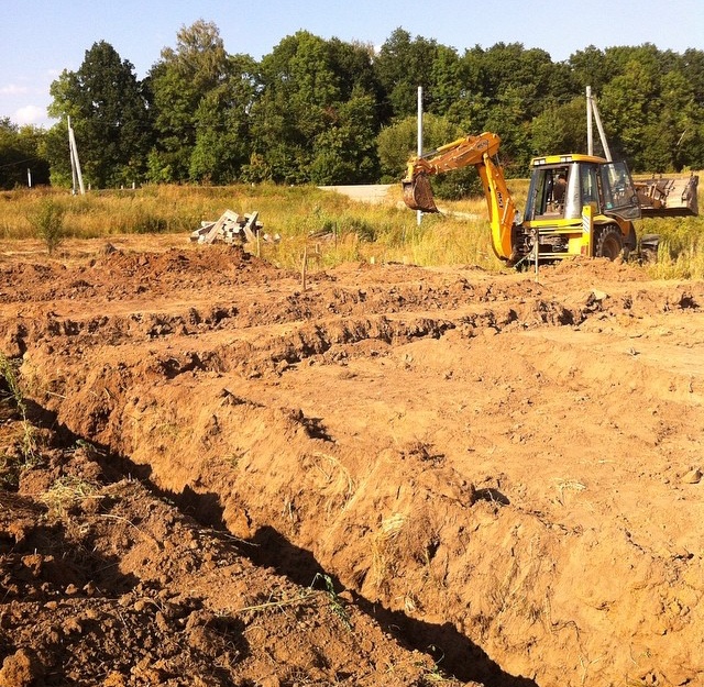

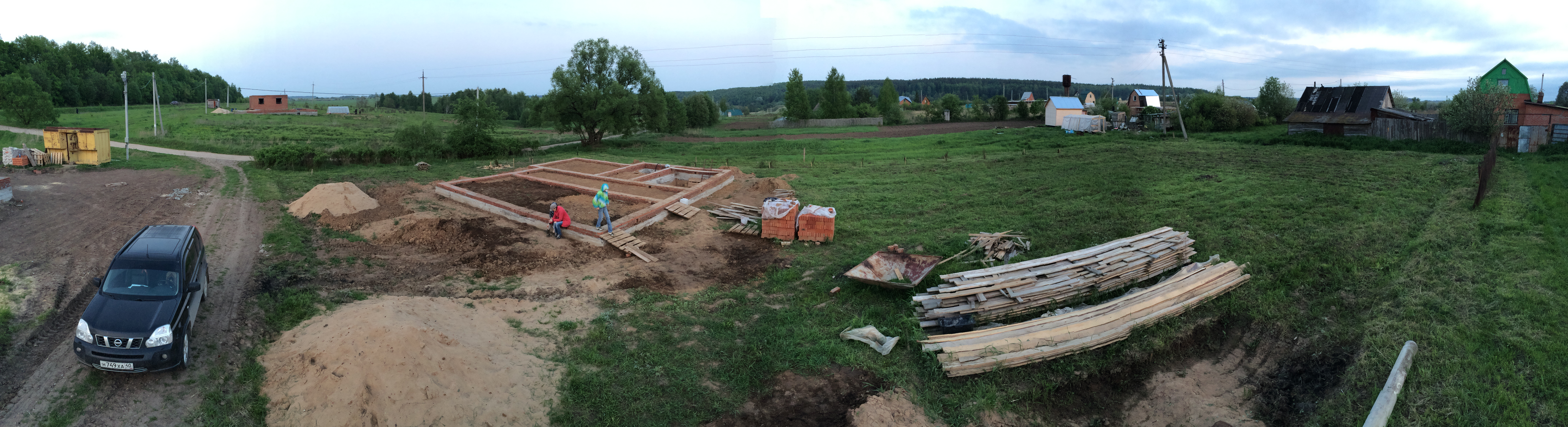

По проекту у меня должна была быть плита.И если честно, то наверно, я зря послушал советчиков и вместо теплой плиты решил строить дом на "ленте".
Пятно застройки у меня было с перепадом высоты 0,8-1 м.
И что я решил сделать?
Выровнять, но не выборкой грунта, а наоборот отсыпкой.
Не делайте так, как сделал я.
Насыпной грунт сложно уплотнить. Это я понял, когда начали копать траншеи под фундамент. Стенки траншей обваливались, приходилось много вынимать руками и увеличивать расход досок на опалубку по углам.

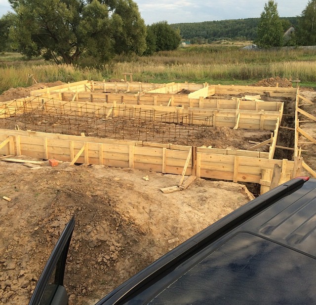

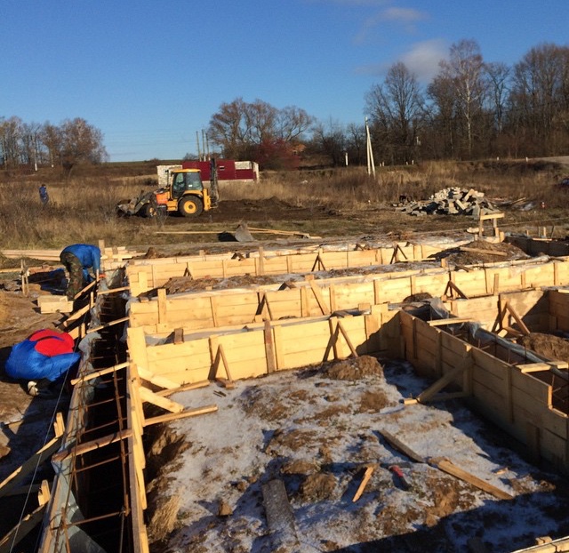

Опалубку и вязку клеток из арматуры мне делали не профессионалы, но под моим тогда ещё хилым "технадзорством". Когда работа с опалубкой и армированием фундамента была сделана процентов на 80, я решил избавиться от своих работников, т.к. они откровенно про%бывались, а не работали. Довел до ума сам-один, и только на приём бетона собрал толпу из пяти человек (я, тесть, брат жены и пара наёмников).

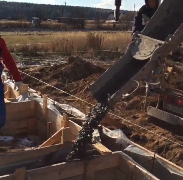

Бетон приняли, приняли кое-как, около 50 кубов уже в первых числах ноября...
мне казалось тогда, что приняли кое-как, сносно, но сейчас-то я понимаю, что опалубка была х%#вая, и бетон мы приняли тоже х%#во, и только чудом опалубку не порвало сразу в нескольких местах.
Сейчас за такую работу мне стыдно! Но тогда бетон из 15-ти кубового миксера я увидел первый раз в жизни.
И у меня просто не было времени испугаться, я сделал вид, что принимал бетон тысячу раз (не меньше) и гонял своих помощников, может это и спасло, т.к. даже у тестя были глаза на выкате!

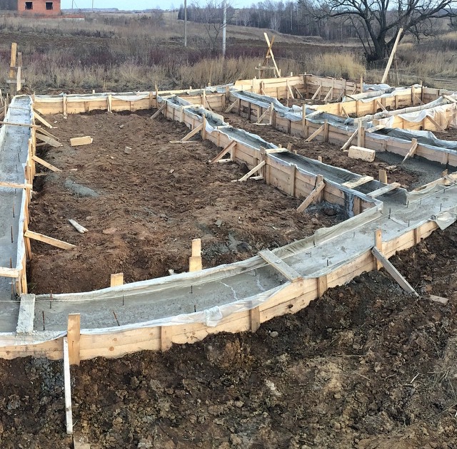

после заливки фундамента надо было конечно произвести уход за бетоном, но была плохая погода, ветер ... поливать бетон и укрывать я не захотел. Тупо не захотел.
Да, теперь я знаю, что это было действительно тупо...
В итоге, весной 2015 года после схода снега я получил растрескавшийся верхний слой фундука, который крошился со страшной силой... не знаю, правильно или нет, но перед выкладкой выравнивающего кирпичного пояса, я решил сбить то, что крошилось молотком и убрать с фундамента.
Блин, это слёзы, слой бетона 2-4 см на помойку...

У нас стройка продолжается еще местами... Если честно, наверное везде и всё переделывали по два, а то и три раза, начиная от стяжек и заканчивая кровлей facepalm.gif
Да и проект не удачно выбран был тоже.
Смысл- не торопиться.
Вы, похоже, если я понял правильно- заливали в морозы уже, чего делать, конечно нельзя.
Бетону необходимый минимум, что б высохнуть- около 30 дней. И все это время температура должна быть положительная. И желательно его поливать водой.
Еще про стяжку- и землю трамбовали, и стояла год, но один хрен, сантиметров на 5-7 после того, как залили просела местами. Долбили, проливали, трамбовали, заливали заново. Но, тогда инструментов не было нормальных. Так, трамбовали чем придется, это сейчас "щдёпнога" есть...
В общем, не торопитесь.

ну забегая вперед скажу: дом построен, с коммуникациями теплом и газом. Можно заезжать и жить. Внутренняя отделка пока не произведена. Благоустройства тоже нет пока.
перед заливкойфундамента действительно подморозило, потом отпустило и стоял плюс, ну и в бетон была добавлена противоморозная добавка.
фундамент вроде бы стоит неплохо.
армпояс под кирпич не делал. это избыточно делать бетон на бетон.

- Андрюх, а нам "кирпичей" не хватит.
- да ладно, не может быть.
- точно тебе говорю.
- сколько не хватит?
- куба 2.
охренеть, 2 куба, где их найти в размер-то, в Калуге кругом другие размером блоки, подпиливать? блинский блин.
и вот тогда я нашёл 2 куба могилевского газосиликата, но не своего, а другого завода, и тогда я увидел разницу. Мало того, что блоки кривые, так еще и сыпятся в руках через один.
Делать нечего, занял денег, купил, привез.
Володя доделал ну и естественно говорит:
- ты бы крышу сразу начал делать, чтобы блоки воду не пили, а зимой снег не ели.
- ну да, надо...
начало ноября, прикинул крышу. По самым скромным, совсем скромным подсчетам нужно около 200 тыс.
А я еще должен за балки, пеноблок и двадцадку Володе за работу.
Плача внутри, решил крышу в этом году не делать. Попытался укрыть блоки сверху рубероидом трижды. И трижды ветер срывал мой рубероид и куски разносил по округе 16.gif
В итоге строительный сезон 2015 года снова закончился недоделками...
