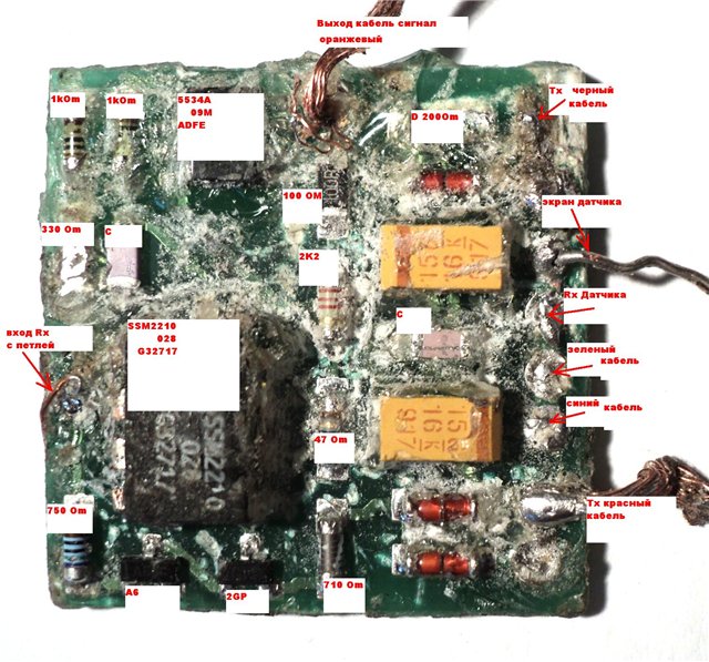

У катушки BBS1000 скорее всего другая плата. Но смысл один и тот же. Другой размер, другие детали. По идее легче восстановить эту, чем вытащить из другой катушки другую плату. Я разбирал старую катушку, была BBS 800(давно это было), многие детальки с платы испортил.
Делал новую платку, собирал детальки. Разновидностей плат в этих катушках на Совер - Эскалибур 3 штуки. Самая удобная и простая в последних версиях. Потому просто поменять кабель на BBS 1000 это единственное решение. Только не надо для этого выбивать всю катушку из корпуса. Старые катушки на Ескалибур гораздо крепче новых, и потяжелее будут, но в воде это только плюс.
Фото платки BBS1000.
Спасибо за инфу!!!
В общем - песня такая.... Убил день на дорогу, чтобы сь ездить с прибором в другой город, у парня есть новые катушки, подключили новую - а результат тот же.... (((
Тоесть, есть вероятность, что катушку все таки восстановили, теперь проблема в самом приборе...
