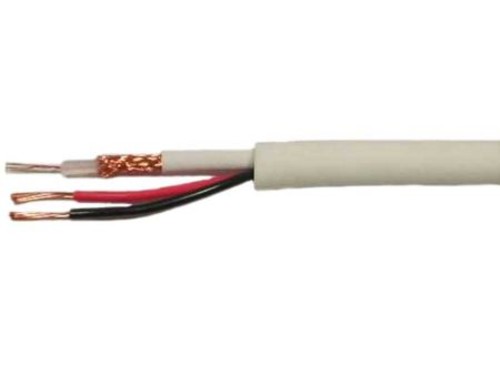

А никто не пробовал на катушку ставить вот такой кабель
Мультикабель КВК-В-2 ( коаксиал+питание ) У него и коаксиал приличный, экран нормальный и 2 жилы не плохие. И достаточно мягкий.

Я такой не ставил, но делал по типу этого самодельный. На Тх два провода, которые рассчитаны для питания, а коаксиальный кабель на обмотку Rx.
Думаю что вполне подойдет для многих детекторов.
