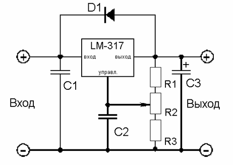

[quote=dmitryru,Jan 19 2012, 11:01
а диод что даёт?
[/quote]
Диод защищает микросхему от обратных напряжений, которые могут возникать в некоторых электронных схемах.
LM317(LM317AT-ND), стабилизатор с регулируемым выходным напряжением в цепи положительного полюса. Максимальный ток 1,5А. Вот типовая схема включения.
Вот тут более подробно о нём www.cqham.ru/lm317.htm
Это регулируемый стабилизатор. В вашем блоке он просто "залочен" на выходное напряжение.
Добавить пару деталей и будет плавный регулятор оборотов дремеля.
Сообщение отредактировано Andrey_Kharkov: Jan 19 2012, 12:21

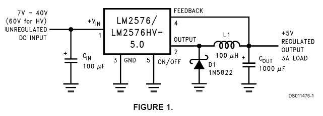

И вообще, есть разные стабилизаторы напряжений. КрЕН используют при нагрузке до 1А, при больших токах и больших входных напряжениях хорош LM2576 (есть на разные выходные наприжения, есть и регулируемый). Держит по входу до 45V Выдаёт до 3А. У меня на нём собран автомобильный блок питания для всякой "електроники" с питанием 5V.
Вот его типовая схема:
Сообщение отредактировано Andrey_Kharkov: Jan 19 2012, 12:19

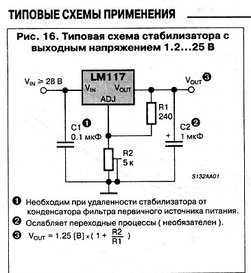

А не поможете рассчитать транзисторы и конденсаторы - в качестве переменника буду использовать подстрочник 3,3 кОм или 10 кОм.
Ох невнимательно читаем форум. Страницу назад приводил схему из датащита по LM317.
R1 оставляем 240 Ом.
R2 - 3,3 кОм.
Емкости как для 5в. стабилизатора. Будет регулировать от 1.2в до 12в.
