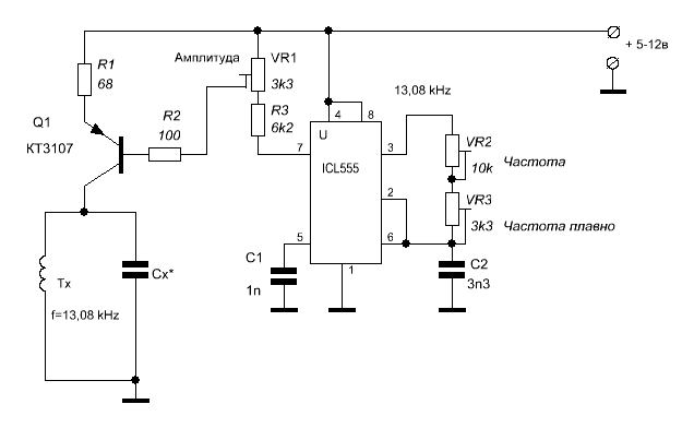

Удобно соеденить их последовательно, тогда с помощью 10к грубо устанавливается нужная частота, с помощью 3к3 плавно подгоняется.
Т.е. Вы предлагаете поставить 3-и подстрочника или 4 ?

сделать питание схемы стабильным ... а подстроечников хватить и два если они многооборотистые

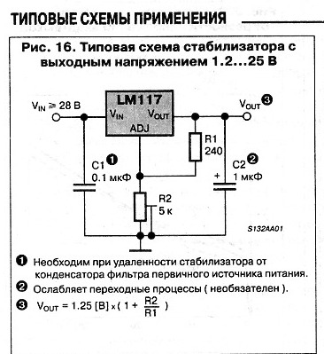

стабильность не помешает . купи 78L05 это на 5 вольт

Если уж делать то регулируемый блок питания, на ЕН5 получим 5в и все.
Рекомендую сделать на LM317 стабилизатор. Получится просто и качественно. Внутри микры встроенная защита от КЗ (в отличие от ЕН5) . Стоит порядка 10р.

Берешь любой адаптери подсединяешь к нему стабилизатор. Бывают адаптеры на 12в эти самые удобный - получается стабилизатор от 1в до 12в.
