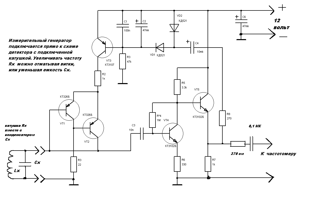

стремитесь к 7 мГн и 0,7 мГн а там как получится
Что у Вас за атогенератор?
По Вашим данным что бы получить для Рх 7 мГн нужно добиться на Вашем автогенраторе 12,82-12,83 kHz (22Н) для Тх 0,7 мГн так же 12,82-12,83 kHz (220Н)
Сообщение отредактировано dmitryru: Jan 10 2012, 22:06
Что интересно, у меня сейчас намотаны две обмотки, тестовые, ещё без екрана, они как раз
и дают примерно "...12,82-12,83 kHz (22Н) для Тх 0,7 мГн так же 12,82-12,83 kHz (220Н)..."
Сложены двумя овалами, как на катушках SEF. Лаком, естественно, не пропитывал, так, стенд тестовый, но работают. VDI в норме, как на родных катушках.

Автогенератор лучше собирать с первой страницы этой темы - GSL говорит что на нём точно можно подсчитать индуктивность, а с этим автогенератором надо просто копировать катушку и то что я Вам высчитал возможно не правильно ddd.gif
Резистор ставят для сведения, если катушка сводится хорошо и без него, то резистор ставить не надо.
У меня стоит резистор 2,4 мОм только на штатной катушке 11х7 ДД на 5ДД и 15ДД - нет резисторов smile.gif

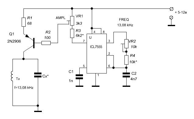

GSL
Может лучше подогнать индуктивность под конденсатор ?
Т2 - Тх 231,5Н 12,98кГц 0,65мГн
Дык эти автогенераторы отличаются только дополнительным транзистором в узле АРУ. И сигнал на АРУ берётся после предусилителя, а не с выхода. А в остальном - те же, " smile.gif " только в профиль. Я думаю, не имеет особого значения, по какой из схем собирать.
Да я те-же значения индуктивности получил.
Подобрать или посчитать, чтобы скопировать индуктивность можно с любым генератором !!
Разница в генераторах для РАЗНЫХ катушек. Есть катушки с большим колл. витков в ТХ ( соотв. и большой индуктивностью например Тезоро), а есть с малым колл. витков типа Фишера или АСИ . И если такую катушку подсоединить к автогенератору что сделал Andrey_Kharkov, то будет искажение синуса а с некоторыми катушками генерация срывается, т.к. этот генератор не может выдать большой ток в контур. Если вашу катушку подсоединить к автогенератору с 1-й стр. то будет хороший чистый синус. И наоборот если катушку с большой индуктивностью подсоеденить к автогенератору с 1-й стр. то будет искажение сигнала.

Тут немного не так конденсатор есть (у меня 231,5Н - Tx ) но частотой управляет микросхема через транзистор
В вашем приборе как я понял стоит тактовый генератор с частотой 13.08 кГц. Чтобы настроить правильно вашу катушку нужно сделать генератор на 13.08 кГц на 555 таймере например по схеме ЛОБО. Подключив штатную,катушку подбирая емкость в контуре можно по максимуму амплитуды определить какая стоит емкость в приборе. Далее подключаем получившуюся емкость к генератору на 555 и изменяя колл. витков новой катушки добиваемся максимума амплитуды. В этом случае вы попадете в резонанс на частоте 13.08 кГц!!!! А автогенераторы работают ВСЕГДА в резонансе для любых катушек и любых емкостей. Если самодельная катушка будет настроена не на 13 кГц, то в приборе на катушке все равно увидите 13 кГц, но амплитуда на Тх будет маленькой. Катушка вроде бы будет работать, но чувствительности не будет никакой.
Сообщение отредактировано GSL: Jan 11 2012, 13:42

QUOTE(GSL @ Jan 11 2012, 14:28)
