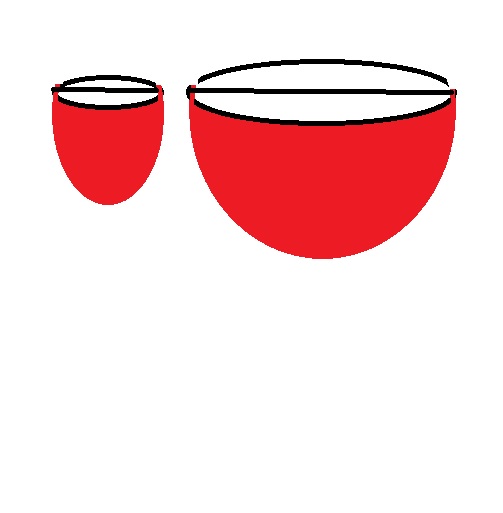

Вчера поехал покопать. Пробовал катушки 6 дюймов и 11 дюмов. На больших территориях, где мусора мало, с малой катушкой тяжело что-то зацепить. Труднее чем с 11. Потому 6 снял быстро. Это должно быть понятно каждому и любому. Если в зону действия катушки попалась одна цель прибор даст сигнал. Если две цели, то сигнал прибора будет как от одной цели, и здесь все зависит от размера и проводимости каждой из них. Если одна тянет фазу влево, другая вправо, то детектор может вообще промолчать. Глазами вижу, а детектор молчит. Потому на мусоре, чтобы эти сигналы были, нужно снайперку. 6 дюймовая на пляже очень хорошо. А по выбитым пашням она не нужна. Картинка по зонам обзора прилагается.
