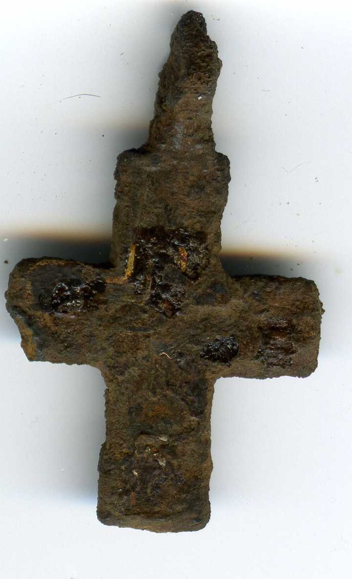

QUOTE(Евгеньевич @ Oct 11 2011, 17:29)
Нельзя его расчищать предварительно не закрепив поверхность.А зубочисткой тем более.В этом случае,только цисткой не обойтись.Тут нужен специальный подход,иначе через пол года весь рассыпется.Надо приостановить разрушение металла.
Обессоливание, расчистка - потом закрепление. По моей ссылке всё есть, там ценные посты Мика88.
Сделано в СССР
Soldat
post Oct 11 2011, 16:38
Создана #22
Сообщений: 2,036
Зарегистрирован: 31-May 10
Из: Нижегородская
Пользователь №: 18,552
Репутация: 1394 кг
QUOTE(markgg @ Oct 11 2011, 17:03)
КАк говорит теория - невозможно положить на  железо серебро  без предварительного  омеднения.
Очень интересно показать  крестик  химику.

Евгеньевич
post Oct 11 2011, 17:08
Создана #24
Сообщений: 2,164
Зарегистрирован: 14-July 09
Пользователь №: 11,015
Репутация: 122 кг
QUOTE(Шлиман @ Oct 11 2011, 17:37)
Поправлю.Обессоливание,закрепление,расчистка,пропитка,сушка,закрепление,И если железный,то это не на неделю даже,а на много дольше.

markgg
post Oct 11 2011, 17:12
Создана #25
Сообщений: 15,121
Зарегистрирован: 28-July 09
Пользователь №: 11,231
Репутация: 847 кг
По идее - серебро просто не будет держаться на железе....
Его бы в руки...
Этот примерно также как посеребрить олово или позолотить....
Согласен полностью. Нужно сначала закрепить. Иначе может рассыпаться в ходе расчистки.
Шлиман
post Oct 11 2011, 17:16
Создана #27
Сообщений: 7,644
Зарегистрирован: 25-April 09
Из: Тульская
Пользователь №: 9,410
Репутация: 318 кг
QUOTE(Евгеньевич @ Oct 11 2011, 18:08)
Да он с виду крепкий, ржа по структуре явно прочная. Там можно и не закреплять. Закреплить стоит если предмет долго лежал без обработки.

Евгеньевич
post Oct 11 2011, 17:27
Создана #28
Сообщений: 2,164
Репутация: 122 кг
QUOTE(Шлиман @ Oct 11 2011, 18:16)
Закрепить надо ещё по тому,что здесь не только зубочисткой ковырять не стоит,а даже шабером не чего не сделаешь.Тут только бормашинкой под бинокуляром осторожно.Железные ведь окислы.И если есть какое либо покрытие на лицевеке,его то обязательно закреплять

litnik
post Oct 11 2011, 18:19
Создана #29
Сообщений: 8,277
Зарегистрирован: 25-February 11
Из: Елец, Липецкой обл.
Пользователь №: 26,917
ПерсональнаяПрофсоюзная
Репутация: 1333 кг
QUOTE(Евгеньевич @ Oct 11 2011, 18:27)
Полностью согласен. smile.gif Я бы делал так же.Нужна только хорошая бормашинка,без биения концевика.

Привет Всем, кого интересует ход расчистки. В день выделяю около 2-х часов. Перед расчисткой находку вымачивал в дистиллированной воде. Просушил в ацетоне. Из инструментов использую в основном шаберы, жесткие окислы снимаю бор-машинкой а по серебряной поверхности в ход идут заточенные зубочистки. Металла пока не видно и скорей всего не увижу. Сегодня очередной этап. С каждым миллиметром появляются новые "Подводные камни", отмечу вспученные участки на которых серебряные нити выдавились наружу, видны разрывы в местах их пересечения (закрепил). Посмотреть можно http://video.mail.ru/mail/teh-master/8/29.html
Спортсмен
post Oct 12 2011, 22:52
Создана #31
Сообщений: 2,321
Зарегистрирован: 7-September 11
Пользователь №: 33,588
Репутация: 297 кг
Я так понял, Вы стремитесь сразу все расчистить в один этап? Считаю что Евгеньевич прав особенно на счет завершающего этапа, и как бы не сделать лишнего.

QUOTE(markgg @ Oct 11 2011, 18:12)
Его бы в  руки...
Отлично и серебро и золото держится . Зачем меднить , если его паять или варить не предполагается , там вчеканка , инкрустация - у оружейников полюбопытствуйте.
И как же, Евгенич, его приостановить? И почему ПРИостановить, а не остановить ваще?

QUOTE(Zayats @ Oct 13 2011, 02:42)
Для начала обессолить. Разрушение и приостановится.

Напарник и друг расчистил свой крестик. Позволю себе поднять тему, а то "проскочит" такая КРАСОТА.. Смотрите, я держал в руках - и выпускать не хотел.. http://www.reviewdetector.ru/index.php?showtopic=229702&hl=

Коллеги, кто еще не в курсе, я свой уже почистил (почти, остались пара трудноподдающихся плюх ржавчины. Надо было в эту же тему, чой-то не сообразил...
Расчистка зубочистками и препаровальной иглой. Химией, электричеством и "шанцевым" инструментом (типа шаберов), а так же бормашинами я не пользовался. На расчистку ушло 5 часов чистого времени. Дальше завешающий этап финальной чистки, обессоливание, сушка и консервация.
