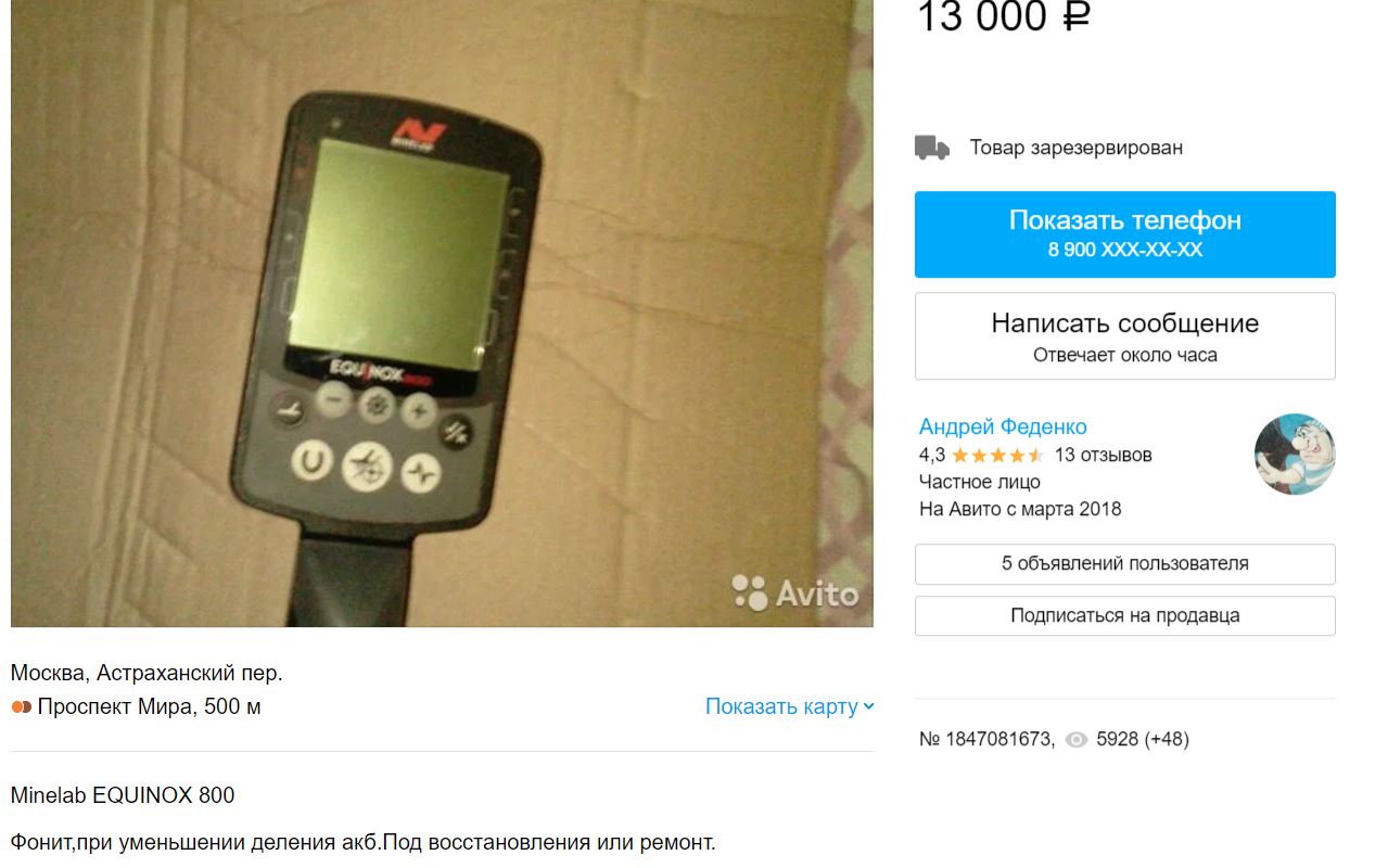

QUOTE(TULOMA @ Jan 27 2020, 22:15)
я вам отвечу  так
брак где после исчезновения одного деления прибор начинает фонить
не кто при покупке не выявит . это невозможно
Не о том речь , один из продов пишет как есть .
и этот веник появился совсем недавно , меньше недели

QUOTE(Тихон.я @ Jan 28 2020, 11:03)
Все Эквиноксы ,которые в России находятся ещё на гарантии и каждый покупатель знает,.что может всегда поменять бракованный блок.
Видимо буржуины не берут брак обратно...по гарантии их меняют ,а брак положено просто списывать и утилизировать..а наши предприимчивые торгаши этим пользуются.
по другому это никак не обьяснить.

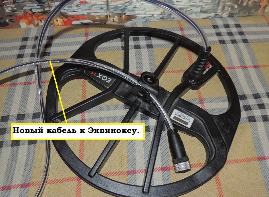

Доброго времени суток многоуважаемые владельцы equinox 800. Второй год хожу с сим прибором, но выезды крайне редкие. Недавно впервые словил глюка на поле, когда при попытке отстроиться, прибор начал бубнить и циферки плавно убежали вверх до упора. Пошевелил кабель, проверил соединения, перезагрузил прибор и ушел подальше от того места. Что именно помогло из вышеперечисленного - осталось загадкой, но успешно отстроился и погнал. Однако когда поправлял кабель обратил внимание, что шевеление кабеля в месте ввода в катушку, заставляет прибор бубнить. Подскажите пожалуйста у вас так же или он всё же НЕ должен реагировать на шевеления кабеля? Хожу на мульти с чуйкой 23.
ЗЫ: Вышеизложенное заставило меня прислушиваться к прибору в последующие выезды и мне начинает казаться, что он становится более чувствителен к ударам катушки даже об мягкую стерню. Подозреваю, что может быть беда (пока и не явная) именно с кабелем в точке ввода в катуху. sad.gif

Кабель к Эквиноксу не очень в плане долговечности. Потому надо очень осторожно с ним обращаться. И особенно не допускать перегибов под углом от 100 градусов и меньше, которые случаются во время укладки и транспортировки катушки. Особенно в холодное время. Рвуться экранные жилы у самого толстого проводка внутри кабеля. На фото полный обрыв экрана. Катушка уже не глюкала совсем, просто не работала. Если такое случилось, можно поставить другой кабель, как по мне более надженый, в этом плане. А можно и плату вытащить из катушки. И там уже сделать совсем другой кабель.

QUOTE(Fuma @ Apr 5 2020, 08:33)
Не очень то вы меня обнадёжили, но на мой вопрос: "должен ли бубнить исправный прибор при шевелении кабеля?" не ответили.

QUOTE(Leprecus @ Apr 5 2020, 22:31)
*Это шевеление у всех получается по разному. То кольцо на руке, то часы не снял. То когда шевелит качается вся катушка. То рядом с катушкой оказался мост золотой для зубов. При нормальном шевелении не должна катушка реагировать.
*Но для этого надо намертво закрепить катушку вдали от любых металлов. Сделать такую чувствительность, чтобы детектор гарантированно молчал, учитывая элетромагнитне окружение.
И пошевелить кабель.
* Если есть реакция, и катушка работатет. То можно с ней и искать. Потому что при поиске этот кабель в основном не двигается. А уже когда прибор не работает из-за катушки, тогда и менять кабель.

QUOTE(Fuma @ Apr 6 2020, 19:57)
Разумное шевеление разумеется с соблюдением всех условий второго пункта.
Это как звонок в тех поддержку - сначала долго и тщательно выясняют не дебил ли админ, который им звонит, потом долго перепроверяют все, что он им наговорил, а только потом выдают достаточно скорое решение)
