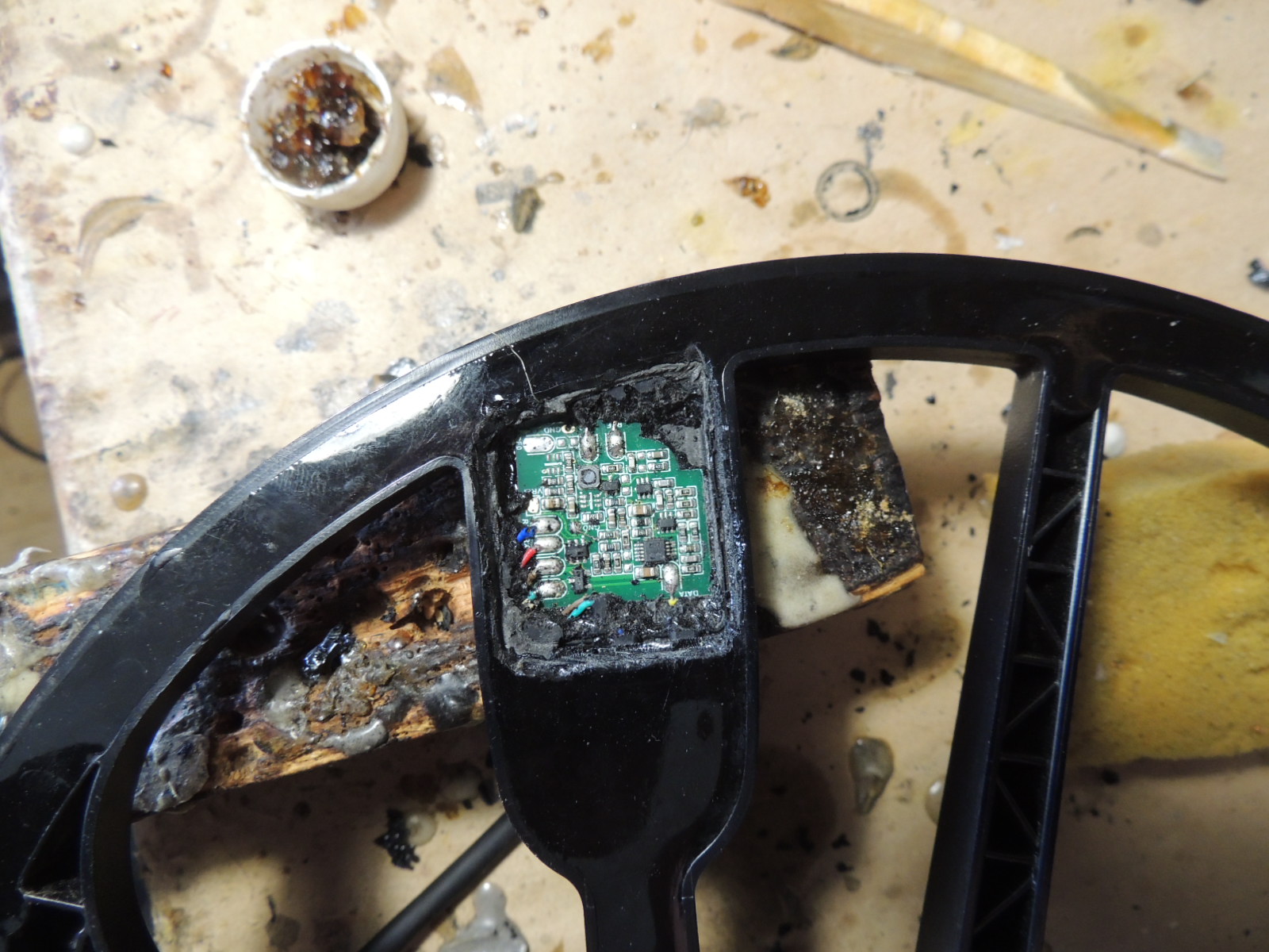

Катушку меняли? Это самый главный пункт в определении неисправности. Сейчас есть у меня несколько катушек на Эквинокс с разными проблемами. Одна глючит безбожно, сразу при включении. Виновата плата. Много на ней деталей неизвестных, пока неисправность не нашел. Схему надо срисовать, детали определить. На глючных катушках, ток потребления выше.
Сама катушка сделана очень хорошо, чтобы в ней что-то отклеилось, это вряд ли. На этой катушке , еще и микросхема отлетела.
