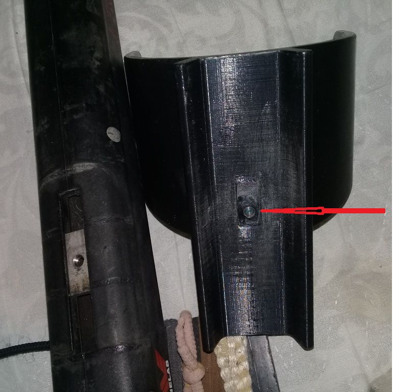

Добрый день , как вылечить подлокотник болтается в блоке Етрак .
K-Богдан
post Sep 30 2021, 21:31
Сообщений: 286
Зарегистрирован: 12-May 10
Из: Юга России
Пользователь №: 17,996
Металлоискатель: 74. 600.
Репутация: 46 кг
QUOTE(rellakss @ Sep 29 2021, 12:11)
Была такая беда,по весне сломался родной подлокотник на Траке,купил новый на Авито,сделан 3D печатью,прикрутил,начал ходить,но заметил,что подлокотник начал "гулять" по штанге.Открутил болт,снял опять подлокотник и заметил что выступ с внутренней стороны немного выше и шире чем надо,плотно не садился в паз. пять минут работы надфилем и отлично встал на место.Сейчас держится отлично.
