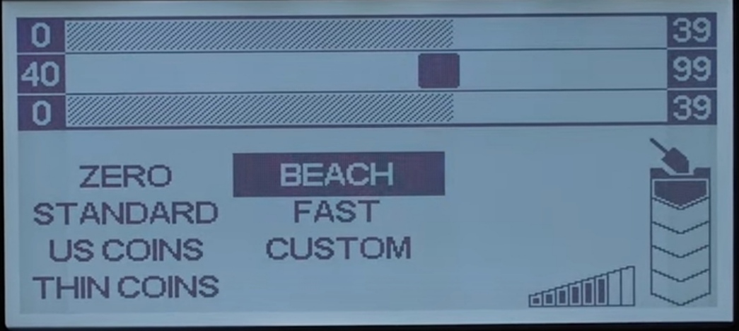

Вот пляж, закрыто железо до 30 по описанию:

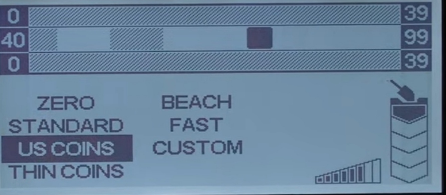

Вот монеты сша:

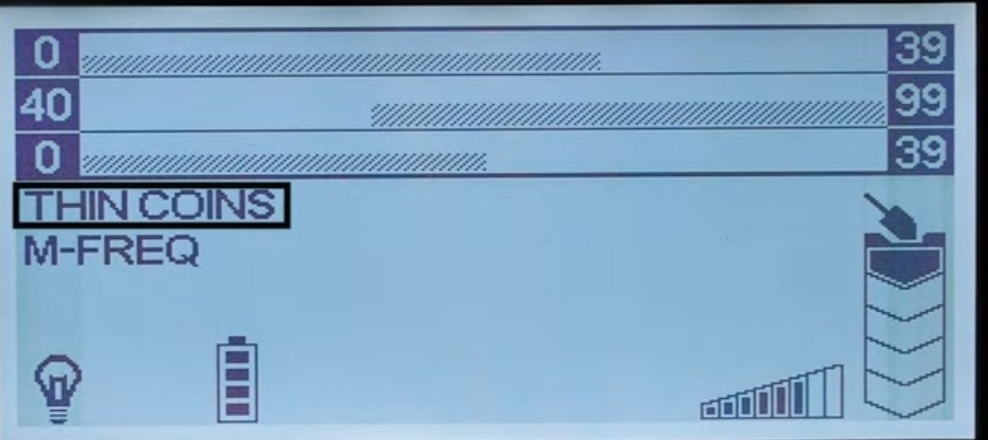

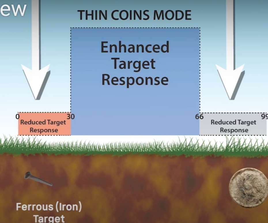

Да можно закрасить (вырезать маской) широкой полоской, а можно тонкой?! Так в режиме тонкие монеты сделано, закрашенные сегменты (и цветные и чёрные) дают слабый (уменьшенный) отклик, а не закрашенное наоборот усиленно.
