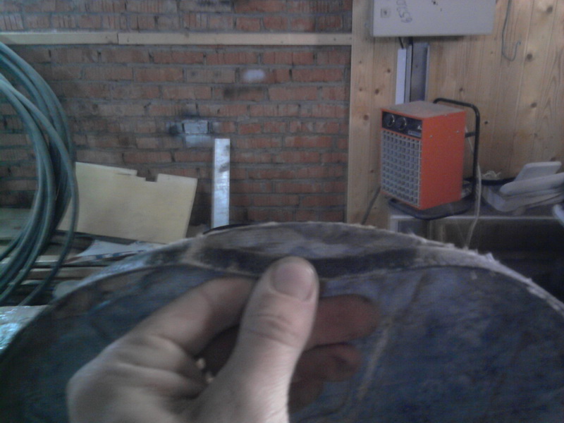

QUOTE(Свару @ Oct 24 2011, 18:46)
Вопрос. А зачем? Чтоб нелку сломать - надо постараться.
На полной чуйке без защиты по стерне в цветнину подглюкивает (48 по ВДИ). Кстати по пашне ставил чуйку 30, если не задевать катушкой о землю, то все Ок работает. Так вот с установкой защиты все ложняки пропали.

QUOTE(Feel Good @ Oct 26 2011, 21:21)
Надеюсь, автор не обидится, дополню тему фотографиями защиты с вырезанными сегментами (можно и побольше пластика резануть).
Сам работаю с ПВХ-пластиком, идея пришла независимо, а вот про "бортик" не догадался  14.gif
Добро пожаловать в тему коллега! Я сегменты пока не вырезал, отхожу сезон так, а в межсезонье займусь доработкой. gfgt.gif

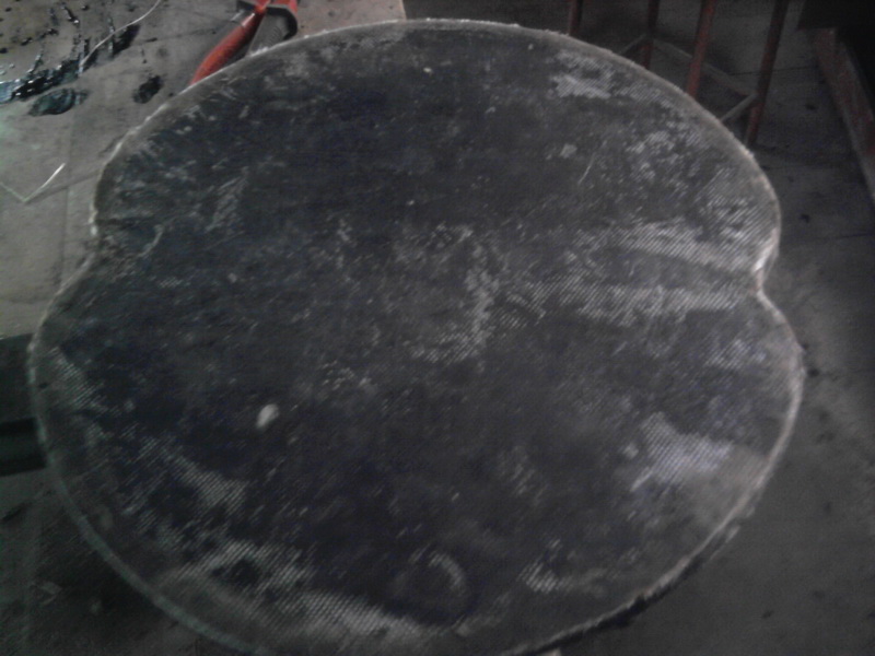

Вот мой вариант защиты http://www.reviewdetector.ru/index.php?sho...c=71111&st=3480
Тут многие говорят, что сплошная хуже, типа тяжёлая, грязь забивает и т.д. А я скажу наоборот, что нужна только сплошная, так как катуха очень мощная и при проводке по сырой траве вырабатывается статическое электричество и прибор начинает фонить, при сплошной катушки таких фонов не наблюдал.

QUOTE(lexa kop @ Nov 1 2011, 22:26)
Глюки катушек "по росе" - это плохо изученный феномен... но явно НЕ статика! cheesy.gif Защита помогает и с дырками и без, ещё многое зависит от качества экрана самой катушки.

Я что слышал то и сказал, во всех темах про Нел об этом говорится, это не мои слова. В принципе, мне все равно что там происходит, феномен или нет, главное что у меня с сплошной защитой, глюков нет.

Когда-то у ДД катушек akalogo.gif была проблема "росы", они жутко глючили именно на росу, а не на влагу... После была отработанна и реализованна "некая" технология и в добавок выпущена "фирменная" защита с дырками. smile.gif Работает прекрасно! грязь и снег не набираются в катушку... у НЕЛ вроде тоже есть фирменная защита!
Сам когда-то вырезал; подошву с дырками, из 2мм. пластика и клеил на жидкую сварку (клей SINTEX H44) хватило на 2 года...

Мне кажется не подойдет, на автомобиле от нескольких камней еще спасает, а катушку точно не спасет, катушкой постоянно об чего-нибудь шаркаем и нужно что то по крепче. Я свою самодельную защиту за несколько выходов из шаркал, буду делать покрепче.
