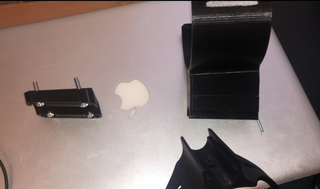

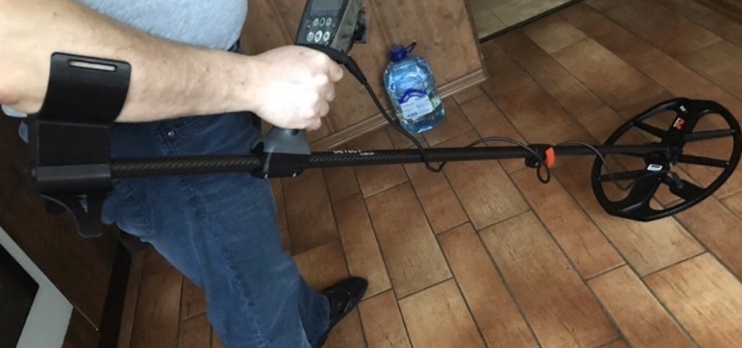

У меня и подлокотник под углом , и блок
7-8 часов с катушкой 15х12- без проблем
Правда и Штанга к меня detect ( она легче штатной)
Печатал парень с авито ( просто нашёл и объяснил что хочу) стоило 750 руб
Сообщение отредактировано AFN: May 15 2020, 15:50

А у вас подлокотник полностью напечатан или уши отдельно? Угол наклона блока непонятно как изменили...
AFN
post May 15 2020, 16:59
Создана #54
Сообщений: 320
Зарегистрирован: 31-January 16
Пользователь №: 2,345,152
Репутация: 40 кг
QUOTE(Тамбовский @ May 15 2020, 16:43)
Нет все отдельно
Уши, проставка, нижняя часть
При желании можно поставить без проставки
Будет как штатный
Сообщение отредактировано AFN: May 15 2020, 17:07

Спасибо за ответ и фото! А в сложенном виде какая длина получается, если с катушкой штатной?
Сообщение отредактировано Тамбовский: May 15 2020, 17:38
AFN
post May 15 2020, 17:53
Создана #56
Сообщений: 320
Репутация: 40 кг
QUOTE(Тамбовский @ May 15 2020, 17:35)
Не могу сказать- штатку давно продал...
У меня эта 15х12 и снайперка
Если не ошибаюсь на 14 или 17 см
Короче оригинала, в своё время замерял (но короче это точно) и легче - detect весит 169 грамм
