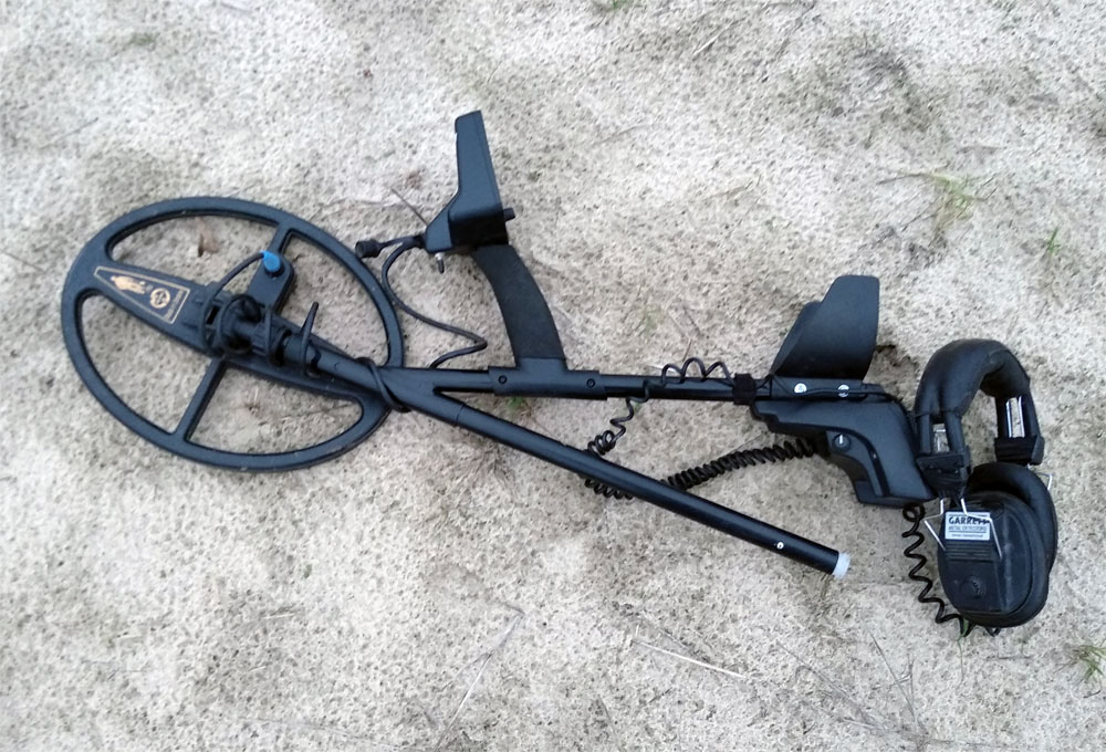

К посту нумер 18... ну это фото показывает только возможности автора фоток. Чисто погнуть, чтобы потом ещё догнуть и сделать хорошую штангу для ХР ( НЧ и ВЧ) - это где блок под локтем и крутилки там же, дабы лишний раз не отвлекали.
Ну а так, по сути...вот имеем мы подлокотник и смотрит вектор с него чуть ли не в центр рукояти.
................а если взять рукоять у основания, а не за кончик, нормально взять, то и изгиб штанги в руку упрётся. И подлокотник ребром слегка.
Не пойму - изобретатели этого не понимают? Не видят очевидного? Еще раз тогда: изгиб под локтем в данном случае не нужен, а полокотник надо не параллельно трубе, а под наклоном вперёд image046.gif .
как сделать? - просто немного разогнуть трубу перед подлокотником....

Не все так просто с подлокотником и с штангой. От штанги в посту номер 18 отказался, на практике не оправдала надежд. Большая нагрузка на локтевой сустав, как бы выгибает локоть в обратную сторону и быстро устает рука. Переделал на "прямую" полет нормальный.

Подлокотник не причем, у него другая функция а не упор для руки, с этим все нормально, руку он фиксирует отлично. Нужно уменьшать угол изгиба штанги, чтобы рука чуть поднялась и вышла в перед от тела, так удобнее "махать" а не носить прибор.
Чуть подогнул (разогнул) угол штанги стало на много комфортней.

Ну как это продлокотник не при чём, то есть как это не при чём часть от рукояти до подлокотника? ddd.gif
Повторю еще раз, может быть получится более понятно:
- верх пластмассового подлокотника имеет плоскость.
Вот и кладём на нее линейку, метр, укадку, - что угодно так, чтобы этот длинный предмет именно лежал на плоскости подлокотника, был ему параллелен.
- и просто смотрим, куда указует противоположная сторона, в какую часть рукоятки. и куда?
обалденное решение, вынуждающее либо держать рукоять за кончик, либо всё-же по нормальному. Но в этом случае в руку упрётся зачем то гнутая здесь штанга, да и подлокотник будет давить на руку ближним к рукоятке ребром.
У Вас вроде эргономически правильно сделаны другие штанги, но эта не получилась и в ней имеются и ещё изьяны. Как и говорил ранее - чисто пример, что можете сделать, изогнуть, соединить и покрасить все, что угодно. Любые проекты и фантазии. И этот пример - блин - вот оказался комом ddd.gif 17.gif
