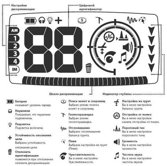

Люди Добрые разъяснить пожалуйста мне бестолковому, при тестировании прибора на дисплее появляется неизвестный значок , что он значит???

Доброго вам. Обсуждалось это давно на форуме. Никто вразумительно не ответил тогда. Я сделал вывод для себя,что это вроде как прибор просамотестировался,т.е этот значок типа финишного флага, вроде как "всё финиш". Конечно это моё субъективное мнение.

Возможность дальнейшего расширения возможностей прибора при минимальном изменении "железа" или программного обеспечения.Как вариант.Хотя вариант с финишем тоже интересен. smile.gif

Да и учитывая, что этот значок появляется не в конце тестирования, то этот вариант с финишом не подходит, увы. ddd.gif
