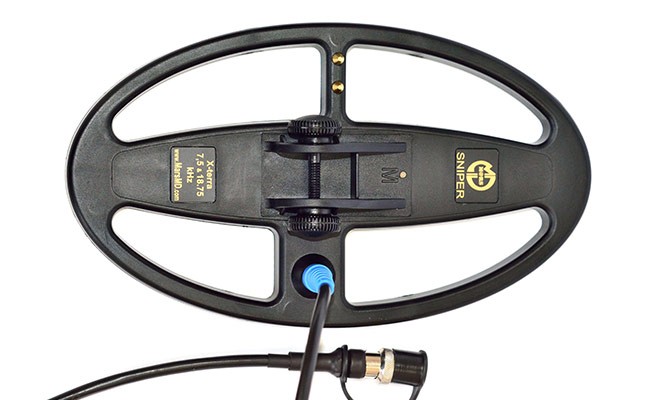

1. есть катушка Марс Снайпер (две частоты: 18.7 и 7.5), переключаются частоты при помощи Кроны непосредственно на самой катушке (есть выводы-контакты). Одна полярность - зеленый сигнал огонька на катухе (это, если я не ошибаюсь, 7.5 частота), другая полярность - красный сигнал (18.75 частота). Вопрос: 705-я модель, вроде как, может работать с тремя частотами. Как переключать частоты на моем Марсе: также батарейкой это делать или же как-то можно переключать частоты при помощи настроек МД? Инструкции с катушкой не было, только гар. талон. В тырнете никак информацию не найду по этому вопросу...
2. отстройку грунта ВСЕГДА делать в режиме ВСЕ МЕТАЛЛЫ, даже если планируешь ходить на другом режиме? Или же надо переключить в режим, например, 1 и уже делать отстройку грунта?
3. режим "ПЛЯЖ": я так понимаю, что при работе на пляже не надо ничего отстраивать, а достаточно просто включить режим ПЛЯЖ и всё. Или я ошибаюсь?
Заранее благодарю за внимание к вопросу и адекватные ответы.
