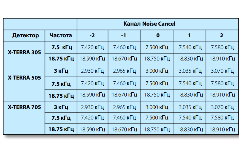

QUOTE(FishBurg @ Feb 4 2015, 09:40)
Коллеги, есть перспективное местечко, но через него проходит высоковольтная ЛЭП. Что в такой ситуации можно сделать?
Помехи будут в том случае, если частота прибора совпадет с частотой ЛЭП.
Эксперементируйте
