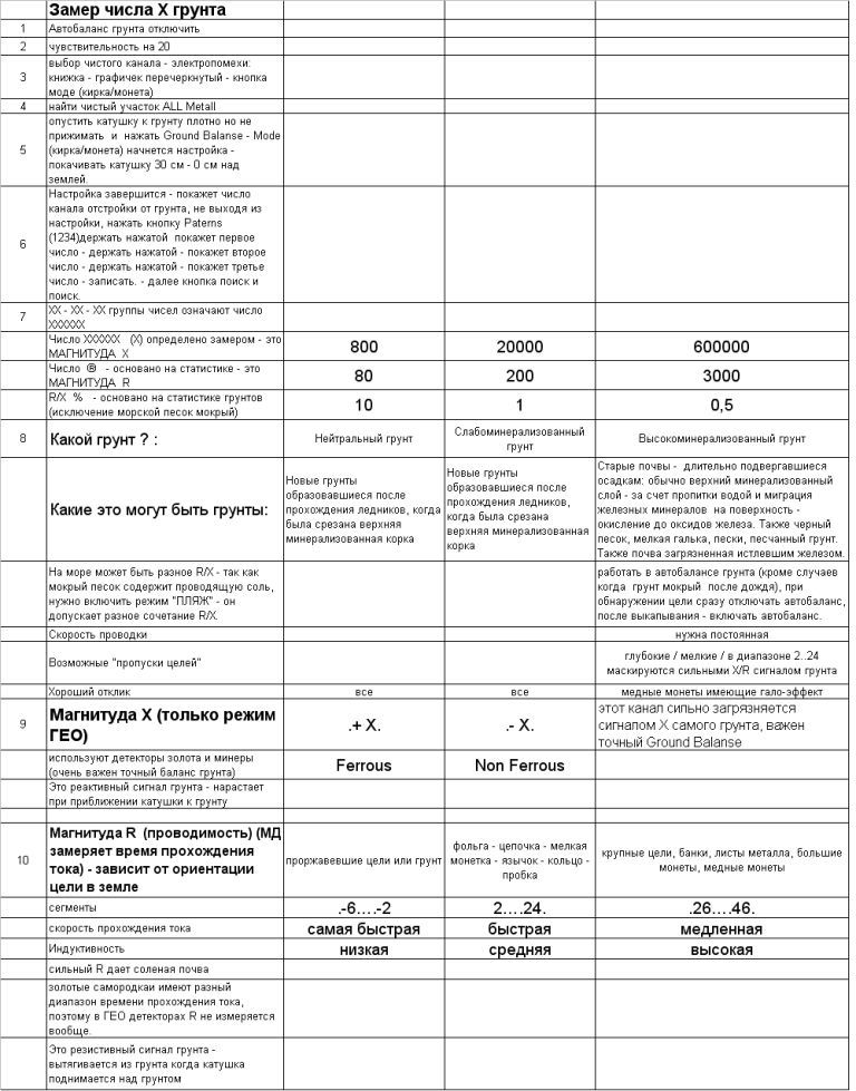

Fedox
post Mar 14 2015, 18:33
Создана #540
Сообщений: 77
Зарегистрирован: 7-September 09
Пользователь №: 11,891
Металлоискатель: XLT 705 ETRAC
Репутация: 21 кг
QUOTE(mainlord @ Feb 7 2015, 00:49)
Я правильно понял, что X и R - это смещение по фазе и амплитуде?
Добрый день!
Х - это реактивный сигнал от грунта - когда Вы отпускаете катушку к грунту (15 см над грунтом - потом отпускаете вниз), R - это резистивный сигнал от грунта - который "вытягивается" из грунта когда Вы поднимаете катушку от земли.
Смысл в этих двух показателях Х R следующий:
когда Вы сделали отстройку от грунта, МД определил число Х - сигнал от грунта, дальше МД на основе этого числа будет решать в процессе обнаружения цели задачу "железо / не железо". зачем Вам нужно знать это число Х? - да затем чтобы Вам понять какой вид поиска наиболее оптимально подходит для обнаружения целей в данном грунте. Если Вам в принципе все равно - то можно дальше не читать. Если нет, тогда читайте дальше: в некоторых грунтах Х такая большая, что смысл дискриминации (монета/ пробка от бутылки) вообще не применим, а только возможно определить(железо/ не железо), тогда нужно искать в режиме определения только Х - режим геологоразведки или в монетном режиме копать все сигналы, а если Х грунта равна менее 20000 единиц, то можно использовать режим Х/R - монетный режим с хорошей точностью дискриминации (пробка/монета). Как раз для дискриминации (пробка/монета) или по числу ВДИ цели используется R составляющая сигнала от цели - или проще говоря задержка отклика по времени возврата сигнала от цели. Существует внутренняя инструкция минелаб KBA_19-1_Ground_Mineralisation - на сайте минелаб - одна страница - там все есть про Х и R. Как замерить Х - проще некуда (но про это в инструкции ничего не сказано), и было вычитано на забугорном сайте и опробовано: сначала выключить автобаланс грунта (если он был включен), чуйку на 20, выбрать чистый канал от электропомех, найти чистый участок грунта в режиме все металлы, отпустить катушку к грунту вплотную и выполнить отстройку от грунта поднимая отпуская катушку(так как это указано в стандартной инструкции). Как только настройка будет завершена будет показано число отстройки от грунта(это не Х!), нажмите и держите нажатой кнопку Patterns (кнопка выбора режимов дискриминации), на экране большими цифрами последовательно будет показано три числа каждое состоящие из двух цифр, запомните их, например: 00-24-36 это и будет число Х = 002436 - значит грунт слабоминерализованный. Кнопку Патеррнс можно теперь отпустить и перейти в режим поиска.
Далее: в мозгах МД минелабовцами заложено определеннное сочетание Х/R грунтов для поиска целей, и это будет работать кроме пляжа на берегу (мокрый соленый песок), именно тогда нужно будет включить режим "пляж" допускающий любое сочетание X/R.
Если грунт имеет Х больше 20000, ориентироваться на число дискриминатора нельзя, нужно копать все цели, иначе хорошую цель можно пропустить, так как Х сильно сдвигает мозги МД.
Также участки где много истлевшего железа будут показывать большую Х.
Итого: 1. для вихретоковых МД (в том числе Терры) для поиска используются два сигнала Х и R.
2. миноискатели и МД для золота используют только Х.
3. высокочастотная катушка делает диапазон дискриминации по R более широким - поэтому лучше различает цветные цели.
4. Лучше на сильноминерализованных грунтах использовать для поиска только R составляющую, и сразу на 5-ти частотах, для этого были придуманы Е-Треки и т.п. многочастотники. Там Х грунта для определения целей вообще не используется, а значит и вообще пофиг какой грунт. Поэтому с Теркой на таких грунтах лучше копать все подряд.
5. на влажном грунте (или после дождя) автобаланс грунта не включать!
6. Алгоритм определения цели у Терры: сначала по Х - (железо/нежелезо), если нежелезо - тогда потом по R (какой цветной металл - точное число ВДИ).
Удачи!
