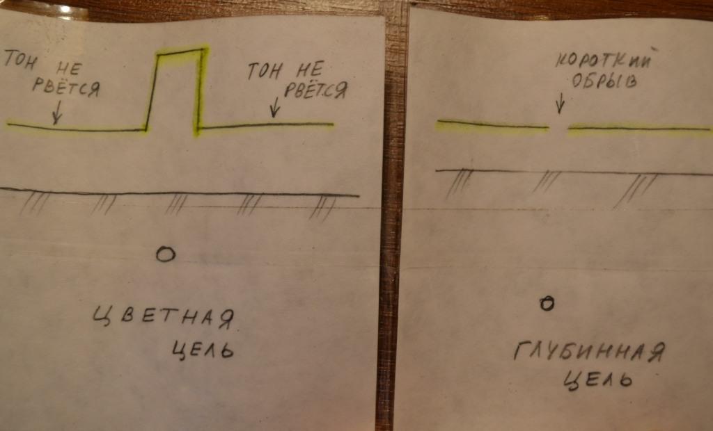

Однажды попробовал (по советам одного поисковика) копать так: размечаешь квадрат (углы квадрата определяешь координатами через навигатор) ставишь ориентиры (делал квадрат 50 метров на 50 метров). затем идешь поперек квадрата, цель цветная - ставлю красный флажок, спорная цель (чермет) - синий флажок, сразу копать не надо. Потом этот же квадрат прочесывал снова поперек предыдущих проходов - целей еще прибавилось. В итоге получилось примерно 60 целей - флажков. Затем выкапывал каждую цель указанную флажком, запоминал как себя ведут сигналы перед выкапыванием (делал взмахи поднимая катушку и следил быстро ли затухает сигнал) потом выкапывал цель. Результат из 60-ти целей было три монеты медные (2 коп. КМ 1826г - 1830 г) на выбитом месте. Две были на ребре - сигнал черный давали (рвали сигнал) одна вообще у поверхности лежала - видимо пропуск у тех кто бвал прежде (обнаружиласть при поперечном сканировании. Остальное - проволока, свинец - дробь, чермет. Квадрат нанес на карту, отметил места расположения монет.
Для себя сделал вывод такой - если черный сигнал затухает быстро при подъеме катушки на 10-15 см (взмахивая) тогда обязательно копаю его - снимаю 5 см и проверяю Теркой.

QUOTE(shaBo @ Feb 28 2014, 22:28)
Слышал, что некоторые делают наоборот, чуйку снижаешь до 10 и отстраиваешься от грунта, а потом поднимаешь обратно и вперед...
Сколько людей, столько и мнений, только опыт подскажет как наиболее эффективно сделать это!
Читал такую рекомендацию от якобы разработчика Терр, инженера minelablogo.gif
