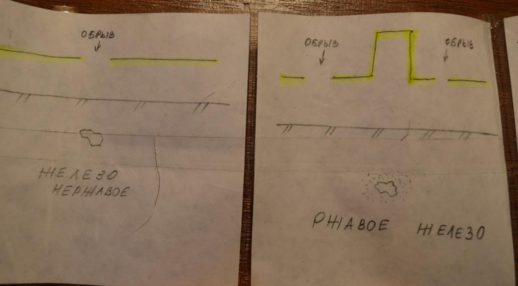

QUOTE(kirillsadkov @ May 13 2013, 21:10)
Добрый день наконец то стал вашем коллегой купил терку 705 пытаюсь научится пользоваться во всем разобрался, настроил,вышел в поле и от количества звуков издаваемых теркой чуть с ума не сошел короче поле перекопал кроме гвоздей ни хрена не нашел народ помогите разобраться как правильно ориентироваться по звукам а то гвозди складывать не куда спасибо  ddd.gif
Приготовьте несколько целей: монеты всякие (обязательно 5 коп Советы возьмите), фольгу - обрывки, гвоздик, капсюль, свинец, проволоку аллюмин., и т.д. все это нужно сложить в яркие пакетики и заклеить скотчем. Выйдите в поле, найдите чистый участок и разложите цели на земле. Посмотрите как реагирует на них Терка. В земле цифры будут те же самые (+ - 1,2 ед). Вообще некоторые такие цели я всегда ношу с собой.

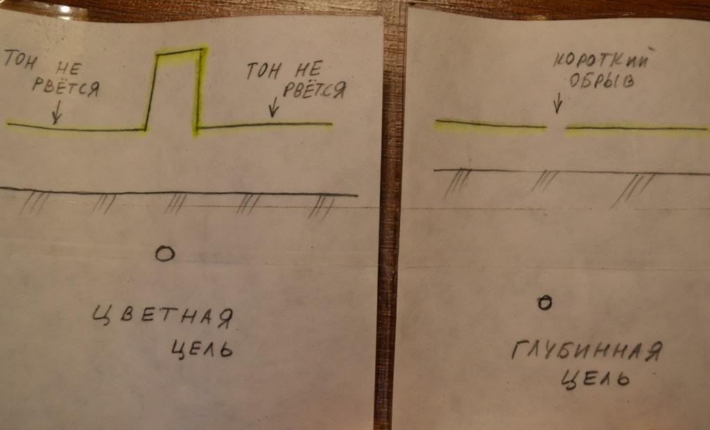

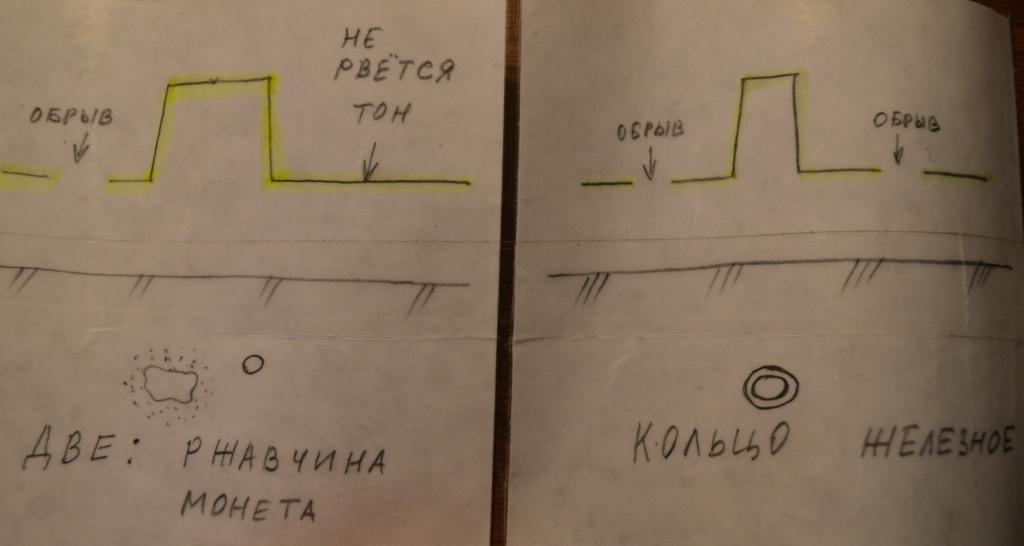

Fedox
post Jul 1 2013, 17:50
Создана #343
Сообщений: 77
Зарегистрирован: 7-September 09
Пользователь №: 11,891
Металлоискатель: XLT 705 ETRAC
Репутация: 21 кг
QUOTE(kirillsadkov @ Jun 27 2013, 23:52)
Спасибо попробую!!!
Вот мой карманный справочник 6 случаев изменения порогового тона и появления сигнала цели, соответственно к на обратной стороне пояснения как проверить в каждом из случаев. (последовательность картинок 1-6, последовательность пояснений проверки та же 1-6). Пороговый тон очень полезная вещь!

Fedox
post Jul 11 2013, 18:13
Создана #345
Сообщений: 77
Репутация: 21 кг
QUOTE(karagunn @ Jul 11 2013, 13:27)
Всё как я понял написано для режима Гео, переписал Ваши памятки - поеду применять на практике,
Это не для Гео режима, это для режима поиска монет и сокровищ. нижняя линия обозначает пороговый тон, а верхняя линия - сигнал от цели.
