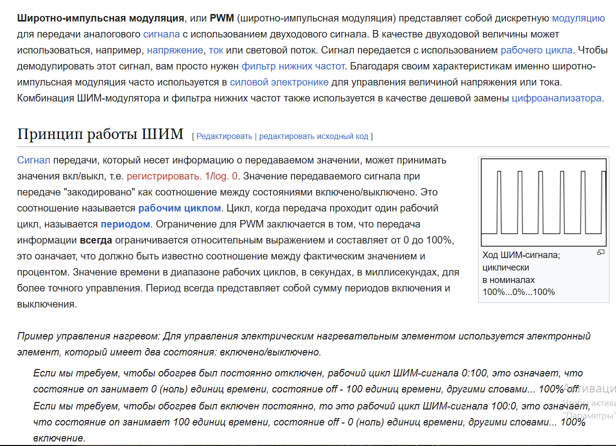

С помощью "ШИМ" можно сделать любую форму сигнала синусоиду, меандр, пилу и т.д., можно также сделать несколько форм сигнала за время одного цикла и т.д. - очень много возможностей у "ШИМ", связанных с формированием сигналов .
Как говорится "сколь верёвочке не виться, всё равно будет конец" , а конец в нашем случае - катушка , она и ограничивает все наши возможности.
Единственное правильное решение которое сделали разработчики данного детектора, - установили регулировку мощности излучения, то есть при увеличении амплитуды грунта можно не убирать чувствительность приемника , а снизить мощность излучения передатчика.
