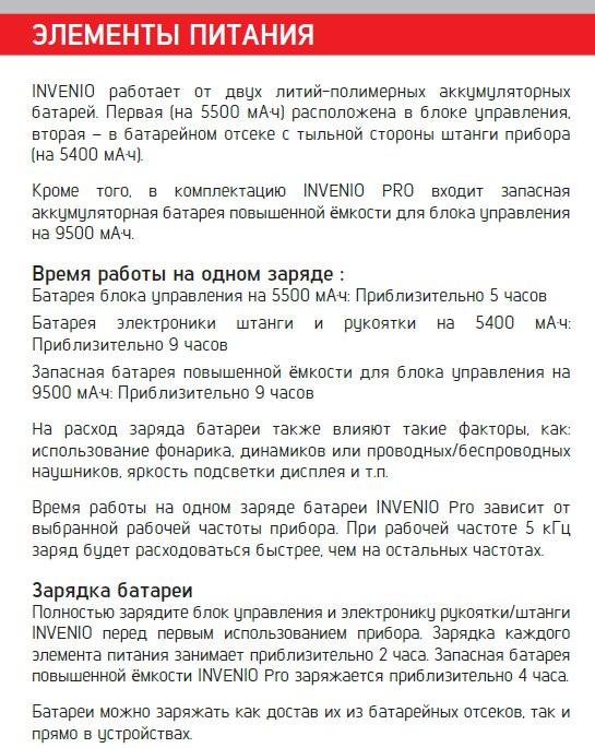

Насчет поля-волны естественно не понял))
А насчет необходимой для прибора энергии, в инструкции указано -
Memento mori

QUOTE(Finder@ @ Feb 14 2025, 19:11)
Вам хотят сказать , это простой балансный (обычный) детектор, а не георадар.

QUOTE(Finder@ @ Feb 14 2025, 16:11)
Дык, все просто разделите скорость света (а э/м волна и э/м поле распространяются в пространстве именно с ней), на частоту с которой работает прибор.
Например, для частоты 4кГц это будет 300 000 000 м/с /4 000 Гц =75 000 м; 75 000м / 4 =18 750 м. это и есть длина провода который нужно скрутить в катушку.
