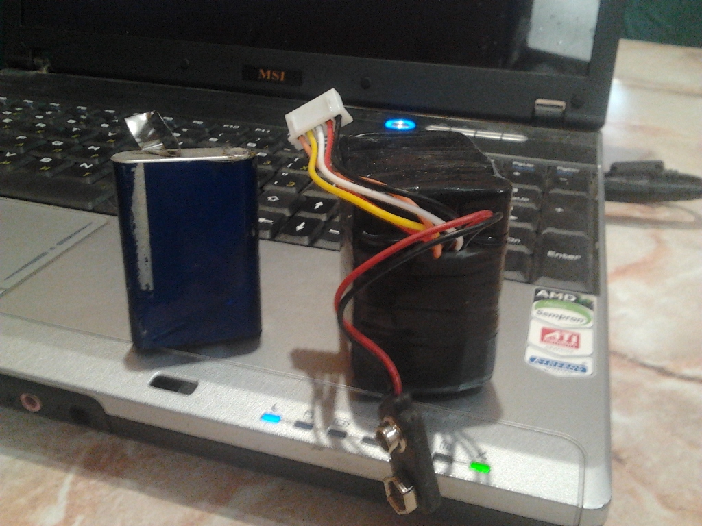

Заряжал батарейку на свой фишер вот так она выглядит

Подарили мне доп батарею для ноута китай.Вставлялась в место дисковода.Четыре акума оказались жывыми.Емкость показали 2000ма.Соеденил последовательно,диоды соответственно не ставились.ЗАРЯДКА через балансировочный разьем в максом.Мне хватает на сезон и остается smile.gif

если Можно поподробнее маркировка батареек И что это за балансировочный разъем как Он настроен

Элементов 18650 хватает больше чем на 100 часов поиска.
Почитайте в интернете обзоры - 18650 это самые распространённые аккумуляторы. Стоят в ноутбуках, электронных сигаретах, машинах Тесла ....
Зарядка - типа Imax-b6, цена около 20 баксов. Заряжать в режиме балансировки - через разьём с 5 проводами.

Примерял 18650, становятся в притык в форме буквы М. Так и должно быть?

Что-то типа того, два по краям снизу, два по центру выше.

Тогда их придётся заряжать каждую по отдельности, а это 20 часов. Или есть другой вариант?

Почему ? Все спаяны последовательно и выведено 5-ти контактное гнездо как на фотке выше.

вопрос:Как припаяно пятиконтактное гнездо?

Если 4 элемента спаяны последовательно, и при зарядке их не разьединяют, то 5-ти контактное гнездо идет к каждому элементу?
Пардон, я тоже не понял, у 4-х элементов контактов 8.

Не понимаю что тут непонятного. Спаяно последовательно 4 элемента. От этого всего идёт 5 проводов. Зачем 8 ?
