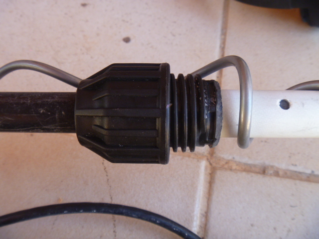

Приобрел себе удочку, на блошином рынке. Для такого проекта штанги. Что вставляли в трубу для соединения с катушкой?
Была из цельного пластика ручка, отрезал кусок 10-12см, подогнал под катушку, потом болгаркой уменьшал диаметр под внутренний у карбона. Затем-на суперклей. Все! 15.gif
p.s.
Это соединение водопроводных пвх труб. Надо обрезать и рассверливать часть,что контачит с верхней трубой. Низ под диам.20 gfgt.gif

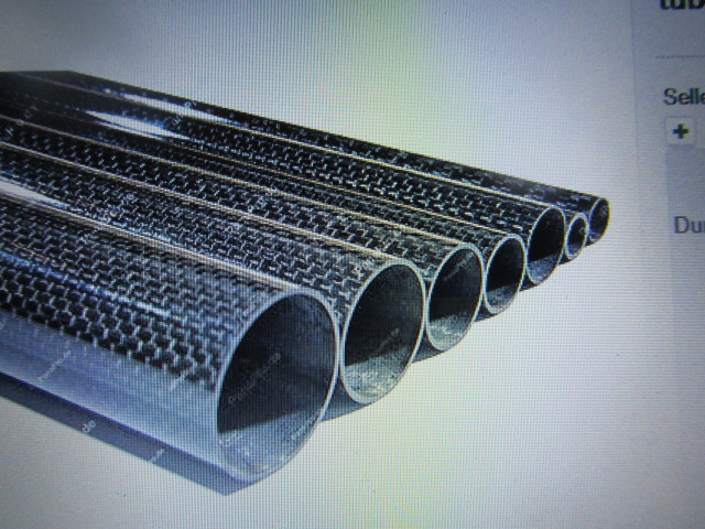

Карбон - токопроводящий. Если помашете такой трубкой перед катушкой, прибор будет на неё реагировать. Следовательно, его надо удалить от катушки. Например, Минелаб это так сделал:

QUOTE(Дон-ник @ Apr 3 2016, 09:29)
http://www.dvundel.ru/content/files/catalo..._1345465033.jpg

QUOTE(handyman @ Apr 3 2016, 17:25)
Так на фото и не карбон ! А кевларовое полотно ! укатанное "эпоксидкой"
Если делать трубки и прочие из карбона , то цена превысит цену самого прибора !
Так что если вы увидите надпись карбон , то это 100% кувларовое полотно ! Они по крепости равны ! Только из кевлара делать дешевле !
Проверить очень просто ! Кевлар , ткут , и если начать царапать его , появляются ворсинки ,
карбон , просто осыпается !
biggrin.gif Так как детали из карбона пресуют под высоким давлением !
Простой пример , вилка на велик из качественного карбона , стоит около 300 баксов ...
Что в принципе равнозначно двум трубкам на штангу ...
