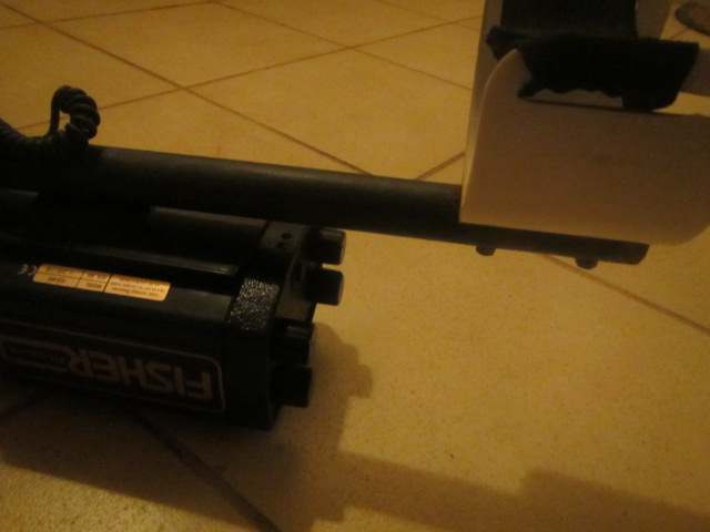

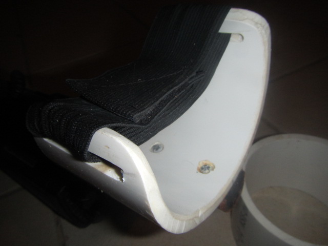

А зачем отливать эту конструкцию, когда есть кусок трубы и лист пластика +пару винтов. Зачем покупать подлокотники, когда есть труба D100??

Коллега создатели Fisher CZ и так обидели его в плане конструктива и эстетики,а труба D100 вообще не Эстетично smile.gif но зато вполне по Русски biggrin.gif

Зато крепко и недорого pioneer.gif )) Старый вариант фишеровского подлокотника из двух гнутых полос нержавейки атстой facepalm.gif

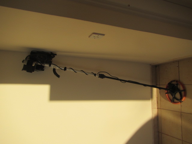

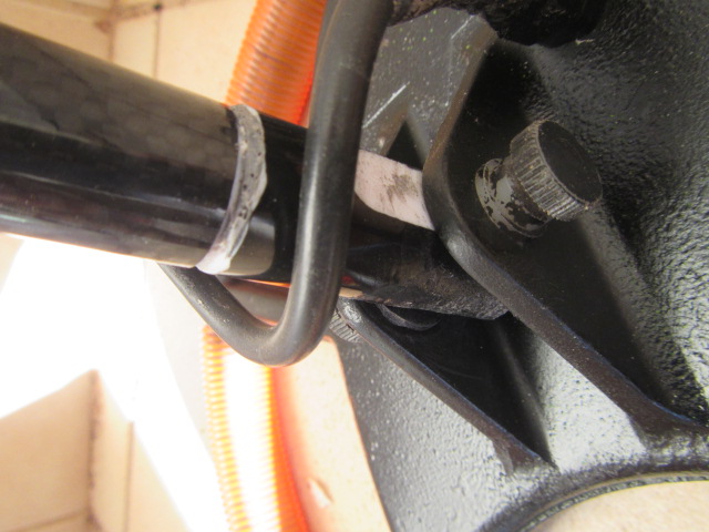

Родная штанга тоже атстой. У меня 2 Фишера, на одном целиком штанга в русском стиле (прочная,но не гламурная. Верх-алюминий, низ-карбон 1 метр), на другом-переделанная оригинальная. В месте стыковки верха и низа-трубное соединение с обжимной гайкой. gfgt.gif

Легко! Рекомендую карбоновую трубу вниз наружный Д20мм, верх-алюм. Если переделывать родную штангу-я ее удлинял, перемещая ручку. там внутри 4 винта, надо надрезать оболочку с друх сторон. Если рост средний и длина устраивает, можно в соединение поставить такое-при обжиме почти не люфтит. gfgt.gif
