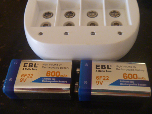

Не понятно вообще - какие аккумуляторы ? Литиевые ??? Какая зарядка ?

Это вот такие Ni-MH. С литием была та же история, пока не разрядил после МД дополнительно, чето они заряд не набирали. Зарядник на 4 батареи - шел к литию комплектом

На фото обычные, пишите про литиевые ..... Ну нифига же непонятно ! Какая зарядка ?

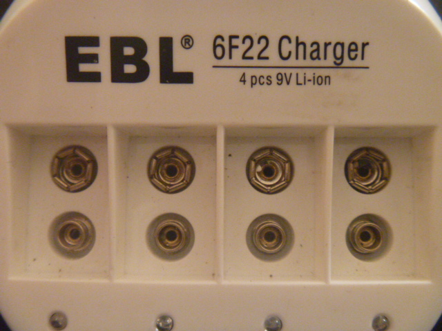

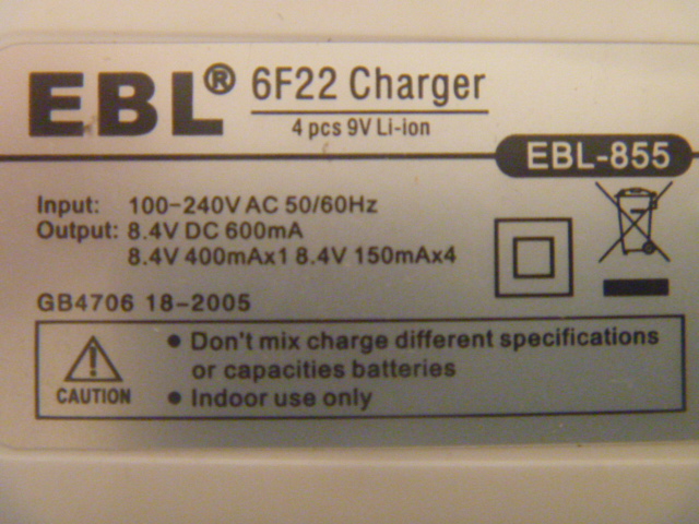

Зарядка одна. Вот такая. Использую для лития и для никеля. О чем лично спрашивал вас через л/с. Картина одна и та же- для лития, и для никеля. Перестает работать МД- достаю, заряжаю, проверяю вольтметром, ставлю. Не хватает даже на час. А сигнал МД при тестировании-ОК. Вынимаю, разряжаю без МД до полного разряда. Заряжаю опять, все гуд. Может зарядку поменять?

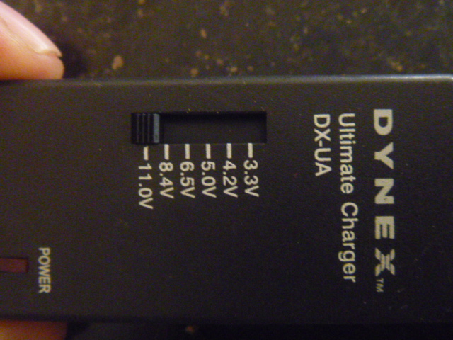

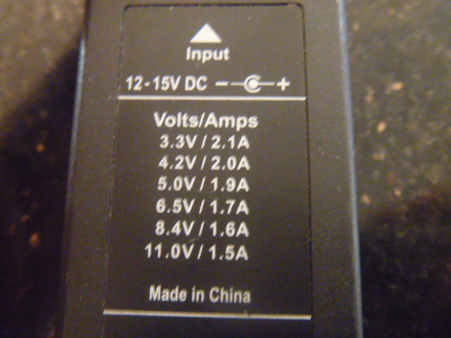

п.с. есть еще `универсальный зарядник`, с регулировкой напряжения -на фото. Состоит из двух частей, та, что в розетку, выдает 1000мА и 15В, другая на фото, делает регулировку. Этим можно аккумы заряжать? скоко Вольт ставить? Спасибо за помощь alko_2464.gif

Эта зарядка EBL только для лития получается, аккумуляторы NiMh в ней не зарядятся. Максимальное напряжение на зарядке написано - 8.4 вольта, для NiMh это мало.
Но литиевые аккумуляторы должны в приборе работать очень долго ...... и дополнительно разряжать их нельзя !
Сообщение отредактировано Radiomans: Mar 14 2016, 14:09
Понял. Спасибо еще раз! То-то я смотрю, индикаторы-светодиоды при зарядке никеля не светятся, хотя только что вынул никель из зарядника- 8.8В у каждого, походу не надолго.
