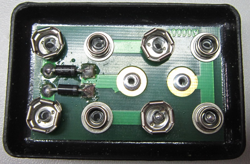

Приветствую всех Фишероводов ! Обращаюсь особенно к тем кто живёт за границей. Коллеги нужна помощь ! Мне нужно приобрести одну запчасть (крышку кассеты куда крепятся батареи крона) на свой Фишер Cz21-10. Наши официальные представители не могут мне дать чёткого ответа по её поводу. По этому и решил обратиться на форуме. Оплачу все расходы связанные с моей просьбой и конечно буду очень признателен за помощь.
P.S. Фото запчасти в прикреплённом изображении.

post Oct 29 2015, 10:56
Создана #733
Сообщений: 896
Зарегистрирован: 11-November 08
Из: Понт Эвксинский
Пользователь №: 6,487
Репутация: 103 кг
QUOTE(runeralex @ Oct 29 2015, 10:45)
Никто еще не делал альтернативное питание для Фишера? Может это есть выход для вас?
Мне кажется достаточно найти пару 12 вольтовых подходящих по размеру литиевых аккумуляторов, соединенных параллельно и применить в родной схеме прикрепленной запчасти? Верно?
Попутно вопрос- Если на пару недель оставить кроны в выключенном приборе, они должны разрядиться? У кого как?
Сообщение отредактировано SWW: Oct 29 2015, 11:00

andreyka_yug
post Oct 29 2015, 12:27
Создана #734
Сообщений: 26
Зарегистрирован: 29-March 12
Пользователь №: 41,421
Я делал альтернативное питание - 4 шт. Li-Ion последовательно (заряжал imax b6 с балансировкой ) и успешно попользовался с пол года примерно . Потом после перерыва прибор проработал минут 10 и смолк, пришлось разобрать блок . При осмотре обнаружил вздутый конденсатор и сгоревший транзистор в линии питания, все заменил и прибор ожил. Причину произошедшего не понял но вероятно потому что аккумуляторы стояли очень и очень древние. Сейчас поставил посвежее вроде все нормально.
P. S. Спасибо форумчанам за подсказки.
andreyka_yug
post Oct 29 2015, 12:34
Создана #735
Сообщений: 26
Кроны оставлял в приборе и разряда не замечал.

runeralex
post Oct 30 2015, 09:07
Создана #738
Сообщений: 373
Зарегистрирован: 19-April 11
Из: РФ. Киров
Пользователь №: 29,076
Металлоискатель: Sovereign GT, CZ21
Репутация: 45 кг
Всё банально просто. По своему скудоумию :-) оставил на долгое время - 1 месяц батареи в детекторе. Одна из них протекла. Как результат : сильно окислились контакты лепестки. После промывания и механической очистки на двух контактах так называемые лепестки отвалились. После всех этих неприятностей всё собрал, всё работает было осуществлено ещё пяток выходов, но сама мысль что батареи не зафиксированы подобающим образом не дают спокойно спать :-) я привык так чтобы в технике было всё идеально и на неё можно было положиться. Вот и хочу заменить данную деталь и спать спокойно.

mast_spam
post Oct 30 2015, 11:41
Создана #739
Сообщений: 163
Зарегистрирован: 21-April 12
Из: Санкт-Петербург
Пользователь №: 42,322
Если все остальное цело, может проще переклепать разъемы с лепестками? Там делов то на 10 минут, при наличии инструмента.

post Oct 30 2015, 14:49
Создана #740
Группа: Пляжники
Сообщений: 7,981
Зарегистрирован: 12-August 13
Из: Eurozone
Пользователь №: 59,132
Репутация: 194 кг
QUOTE(mast_spam @ Oct 30 2015, 13:41)
Могу добавить, что купить кассету для батареек Фишера врятли получится. Ни разу не видел. Вот для Гарретов на 8 АА навалом. Защиту на катушку или саму катушку еще можно найти.
