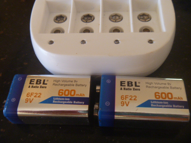

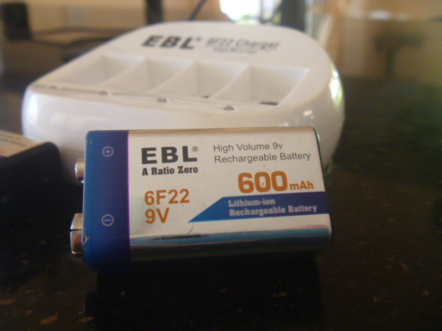

Кто пользовался этими аккумами, на сколько часов работы их хватает? Больше 8.2В в заряженном состоянии они не показывают, зарядил. Походил пару часов, на третьем начались признаки посадки батареек- сигнал глохнет, тест батарей-хрип в наушниках, короче прибор еще не откючается, но ходить уже нельзя. По возвращению проверил напряжение- около 15 вольт, что в общем еще не критично. С батарейками (не аккумами) хватает гораздо дольше. Новые батарейки дают 9.5В. Есть мнения на этот счет, коллеги?

QUOTE(handyman @ Aug 21 2015, 15:22)
А заряжались сколько по времени?
находки не мои, я только разместил объяву
handyman
post Aug 21 2015, 22:26
Создана #695
Группа: Пляжники
Сообщений: 7,981
Зарегистрирован: 12-August 13
Из: Eurozone
Пользователь №: 59,132
Репутация: 194 кг
QUOTE(GroundHunter @ Aug 21 2015, 20:32)
Зарядное устройство на 4 аккума шло вместе при покупке. На нем световые индикаторы у каждой батарейки, когда выключается- зарядка завершена. По напряжению выше 8.2В у каждой не поднимается. Может надо 10-12 часов держать на зарядке?
GroundHunter
post Aug 21 2015, 22:48
Создана #696
Сообщений: 2,554
Зарегистрирован: 10-May 11
Из: спб
Пользователь №: 29,803
Металлоискатель: czgmpvibra+luxstahl
Репутация: 174 кг
QUOTE(handyman @ Aug 21 2015, 22:26)
А толку, по идее когда "зелёные", зарядка отрубается.
нормальные ni-mh 250ма с нуля заряжаются порядка 5 часов

jonikru
post Aug 22 2015, 00:14
Создана #697
Группа: Пляжники
Сообщений: 4,444
Зарегистрирован: 5-April 15
Из: КРЫМ
Пользователь №: 2,332,129
Репутация: 259 кг
Все верно,если это литий то в этих ботареях стоит по два элемента которые заряжаются до 4.1в.Я себе поставил четыре плоских лития последовательно и выбросил диоды.Ходил раз пять по четыре чяса пока все нормально.Может какая то батарейка глючит.Проверьте каждую на включенном приборе.

flagman
post Aug 22 2015, 09:33
Создана #698
Группа: Пляжники
Сообщений: 4,162
Из: Город у моря
Пользователь №: 3,157
Репутация: 361 кг
Жень, ты там аккуратнее на счет "выброшенных диодов", не перепутай полярность, схема стабилизации сгорит вмиг!
jonikru
post Aug 22 2015, 10:17
Создана #699
Группа: Пляжники
Сообщений: 4,444
Из: КРЫМ
Репутация: 259 кг
QUOTE(flagman @ Aug 22 2015, 09:33)
