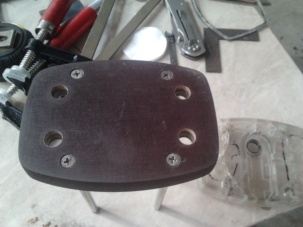

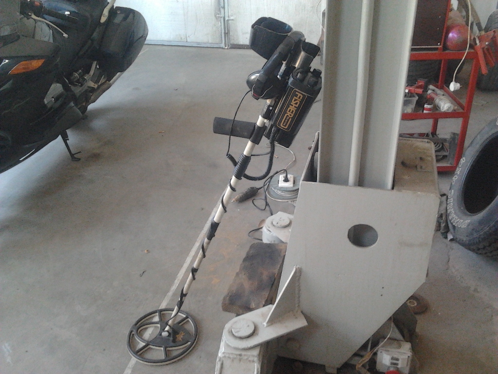

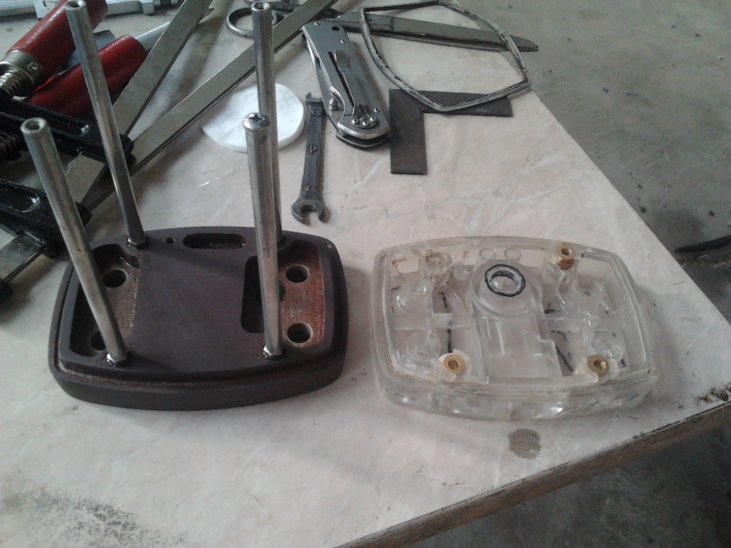

jonikru
post Jun 16 2015, 10:49
Создана #604
Группа: Пляжники
Сообщений: 4,444
Зарегистрирован: 5-April 15
Из: КРЫМ
Пользователь №: 2,332,129
Репутация: 259 кг

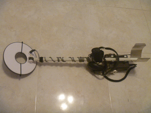

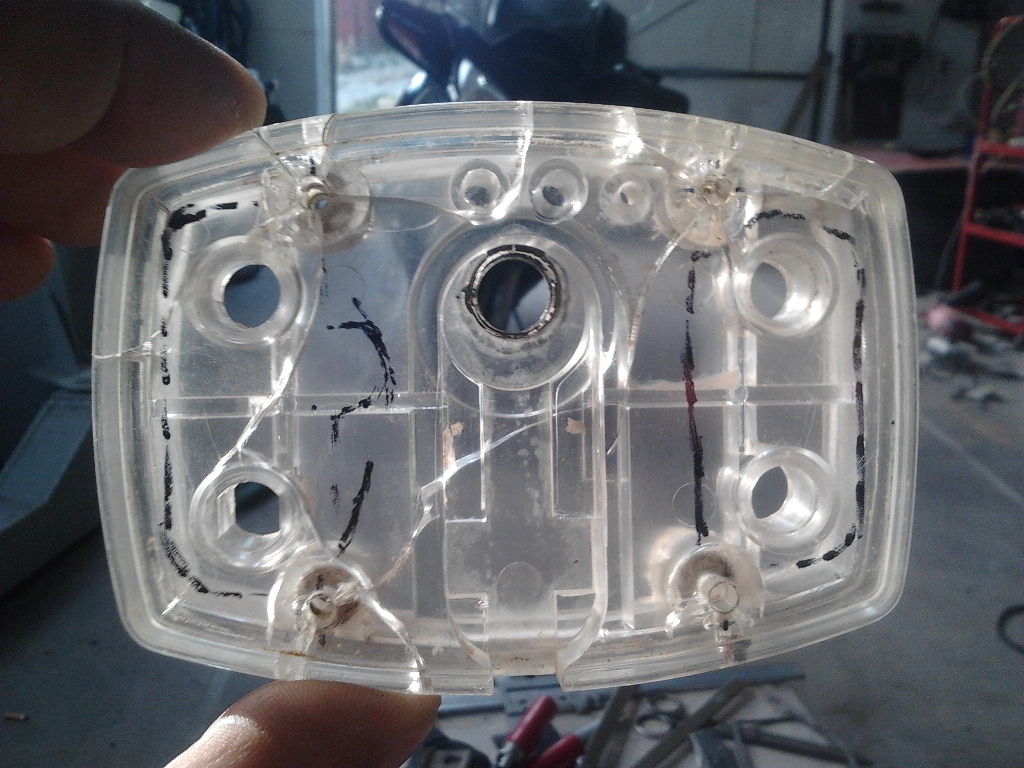

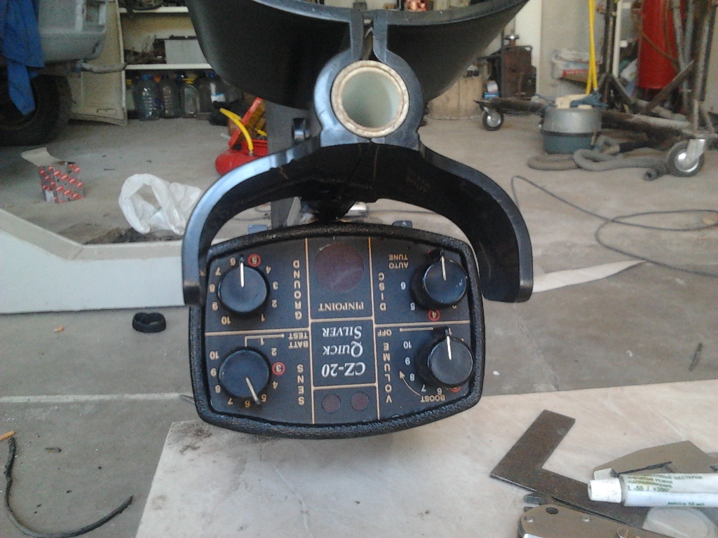

ф1
ф2
ф3
ф4
ф5
ф6
ф7
При такой компановке хоть ходить можно
Присоединенное изображение Присоединенное изображение Присоединенное изображение Присоединенное изображение Присоединенное изображение Присоединенное изображение Присоединенное изображение Присоединенное изображение
flagman
post Jun 16 2015, 15:01
Создана #605
Группа: Пляжники
Сообщений: 4,162
Из: Город у моря
Пользователь №: 3,157
Репутация: 361 кг
jonikru
post Jun 16 2015, 18:30
Создана #606
Группа: Пляжники
Сообщений: 4,444
Из: КРЫМ
Репутация: 259 кг
Володя спасибо за комплимент smile.gif .Только с моря приехал,подводные испытания апарат прошел успешно.Он реаль но глубокий апарат.Такие ямы копал мама не горюй,а парусит он не подетски,рука накачалась не хуже тренажора,тезорка по сравнению с ним легкая пушынка.Я ДОВОЛЕН frize.gif

QUOTE(flagman @ Jun 16 2015, 16:01)

QUOTE(jonikru @ Jun 16 2015, 18:30)
Володя спасибо за комплимент smile.gif .Только с моря приехал,модводные испытания апарат прошел успешно.Он реаль но глубокий апарат.Такие ямы копал мама не горюй,а парусит он не подетски,рука накачалась не хуже тренажора,тезорка по сравнению с ним легкая пушынка.Я ДОВОЛЕН frize.gif
Ну Слава Богу!
а то мне уже как-то неудобно стало.
У СЗ дерьмовая штанга. Может конечно на глубине это оптимальный вариант, но если махать по грудь, то ИМХО оптимальна штанга типа тесоровской.
кстати если вам нужна коротная штанга, то вы можете взять от акулы верхнюю часть и насадить на нижнюю часть от СЗ и просто закрутить крепёж. всё это разумеется под вашу ответственность, после разбора СЗ я не знаю чего от вас ожидать )
год проходил со стандартной штангой, сейчас догадался перелезть на штангу типа тесоро. были опасения что нижняя пластиковая штанга может не выдержать - ничего подобного, очень доволен. если у вас акула с 10кой то СЗ должен парусить не больше.
И хоть СЗ и глубокий, интересное в глубине звучит не особо громко - будьте внимательны к слабым сигналам.

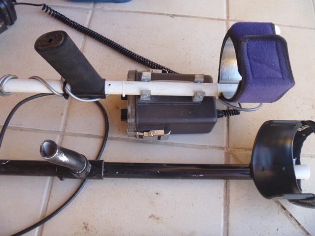

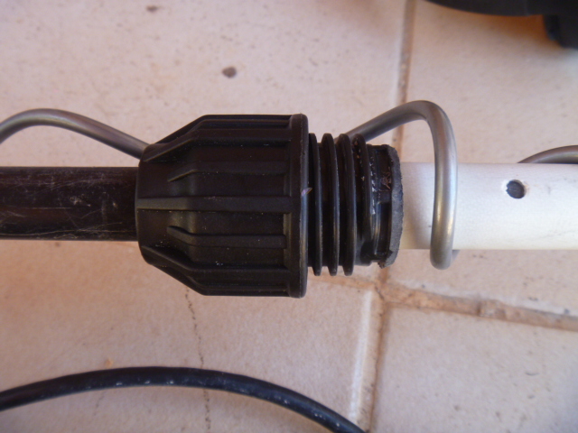

К вопросу о штангах. От CZ переставлено на Тесоро, а у Фишера сделано под руку.

QUOTE(handyman @ Jun 16 2015, 23:52)
А можно узнать причину?
при проводке на стандартной нагрузка идёт на мизинец, а при тесоро на указательный и большой палец - мне кажется выбор очевиден.

Выбрасывать оригинальную прямую штангу от Фишера было жалко, а `родная` от Тесоро ушла вместе с катушкой на 10 и другим блоком. Для походов на суше не годится, потому как короткая, поэтому тока для заплывов. Зажим от трубы позволяет выдвигать от мин. до макс. положения и фиксировать быстро. А для Фишера сделана ходить прямая штанга (их две) как и приборов. Под водой большой охват, но блока на штанге нет. он на поясе. ddd.gif

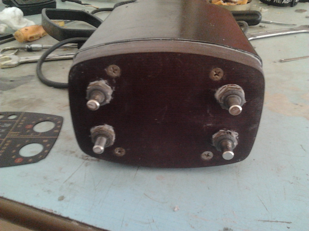

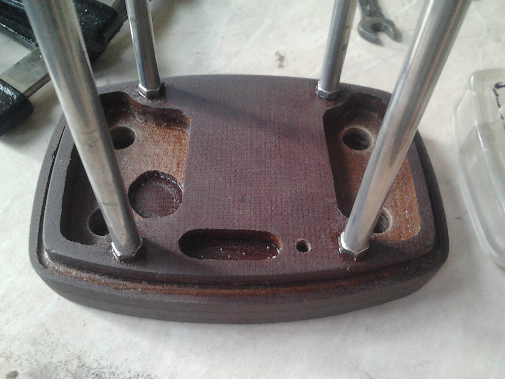

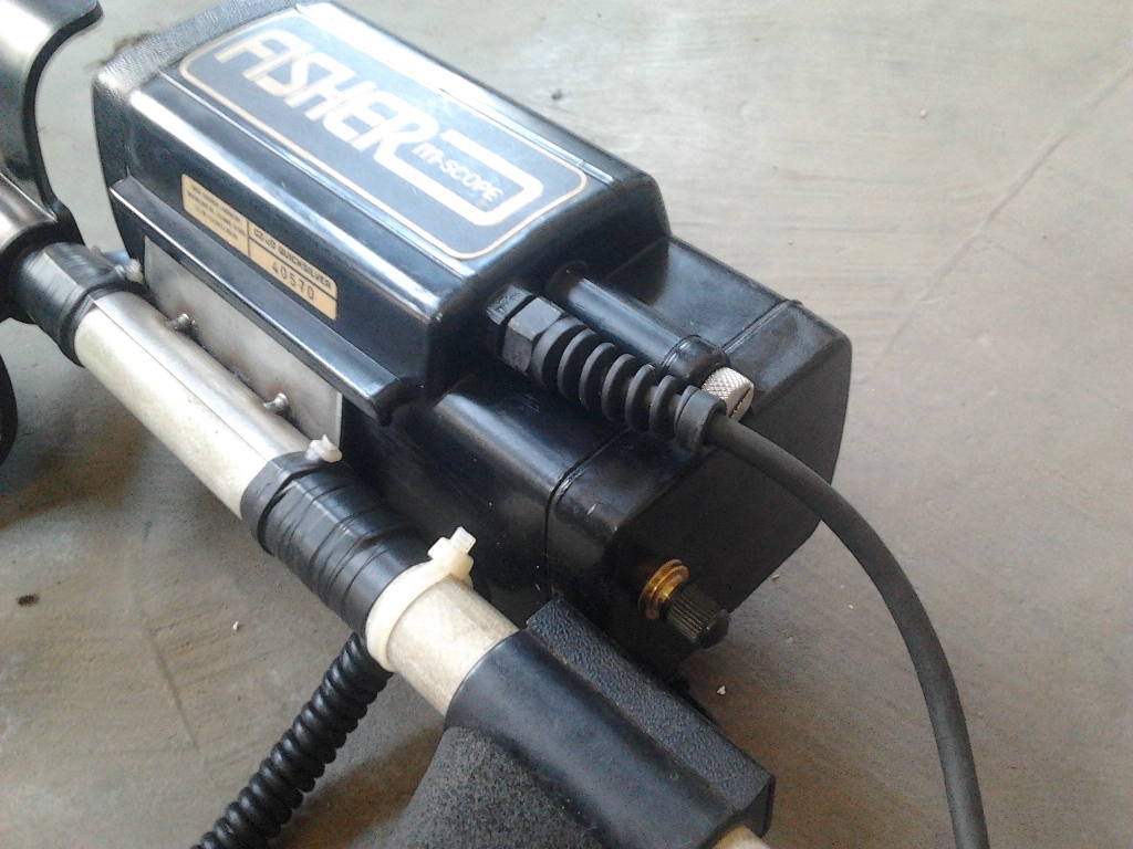

jonikru не могли бы вы описать устройство гермогаек? Что то никак понять не могу как они работают. Если есть фото то было бы вообще отлично.
jonikru
post Jun 17 2015, 16:14
Создана #616
Группа: Пляжники
Сообщений: 4,444
Из: КРЫМ
Репутация: 259 кг
QUOTE(mast_spam @ Jun 17 2015, 15:42)
Фото есть тутhttp://www.treasurenet.com/forums/fisher-research-labs/208220-advanced-cz20-surgery-stuff.htm латунная гайка под ключь 13 сверху влит силикон,очень похоже на маслосьемные сальники авто.Уплотнение происходит зажимом гайки к панельке а по штоку сальниковый двойной воротничек.Но как я понял внутри потенциометров,на осях вращения стоят резиновые колечки а сами потенциометры вклеены на силиконе.Защита таким образом двойная.По идее гайки не убиваемые.Резьбы кстати все дюймовые, не один винтик не подходит www.gif
Сообщение отредактировано jonikru: Jun 17 2015, 16:24

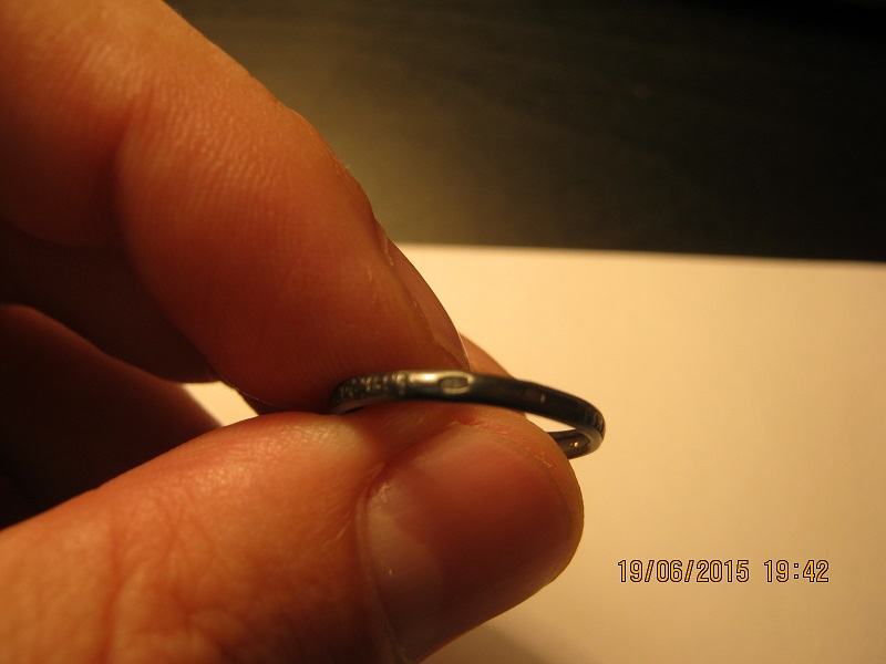

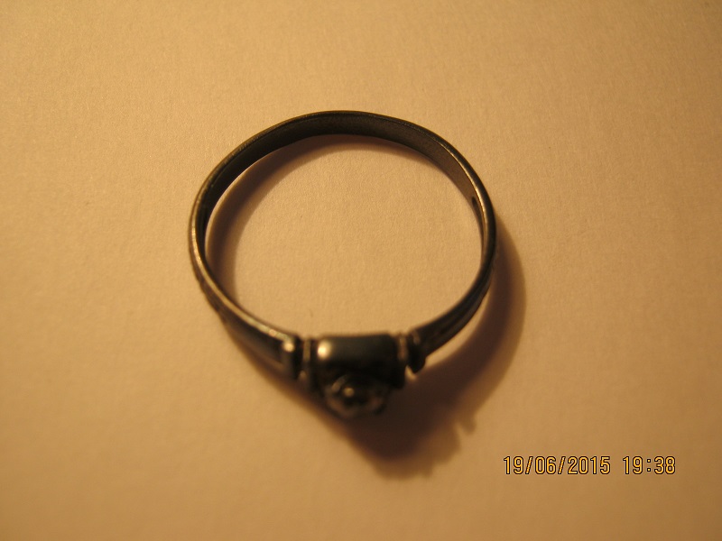

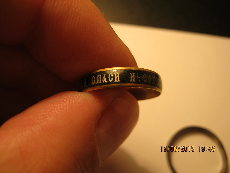

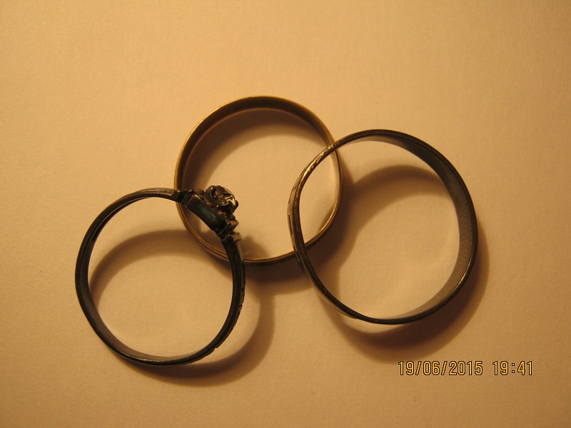

Вот и получился у меня второй выход с моим CZ21. Вот мои скромные находки - плюс было рублей 18 ходячки smile.gif

QUOTE(runeralex @ Jun 19 2015, 20:26)
