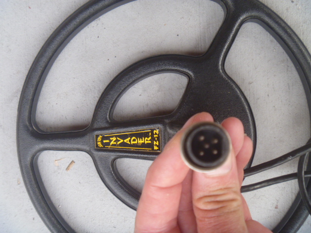

Испытание большой катушки на 12, фото выше, закончилось плачевно. Прибор дал выкопать 2 цели, на следущей заглючил напрочь. 16.gif 13.gif 13.gif Хватило его минут на 10 работы. Идет сигнал перегрузки сразу после включения, разобрал контакт-сухой. Поменял катушку на 8-все тоже самое, и без катушки вообще так же. Если не пройдет само, надо блок посылать в ремонт. И еще непонятно-батареек 4, каждая 8-9 вольт, на выходных клеммах 16-17 вольт, как будто их 2 а не 4. Там рядом с клеммами еще два тиристора/кондера-не пойму, ето для чего?

Никогда не заморачивался этим вопросом. Возможно, две пары соединенных последовательно батареек (18 воль в сумме) между собой соединены параллельно (для увеличения срока службы).

Думаю дело не в батарейках конечно, так, проверил на всякий случай, вообще перед покупкой катушки на 12`` в описании которой явно было сказано, что она для детекторов Фишер серии CZ, дополнительно спрашивал продавца о совместимости с моделью CZ-20, на что тот сказал, что можно, надо только паять коннектор или внутри блока. По воздуху было сделано немеряно тестов, и работало, работал прибор и на суше. Кирдык наступил в воде. Может чуйка была высока и он накрылся. Ведь пару целей успел выкопать. Ясно только то, что нихрена не понятно.

Хеппи энд! Ларчик открывался просто, прибор работает, коротило в коннекторе. всем удачи! frize.gif

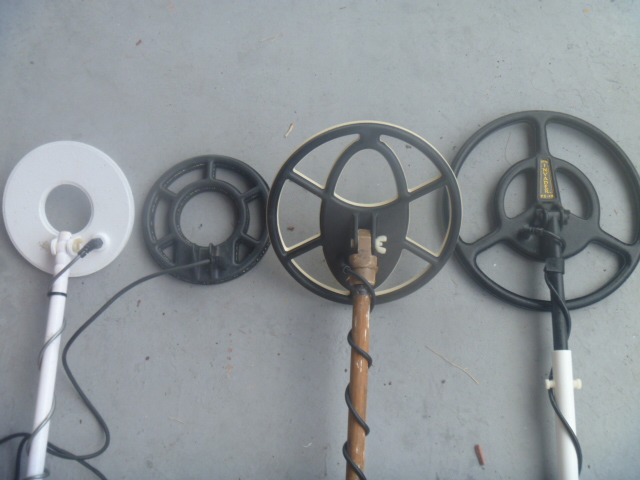

Катушка на 12 в `олл металл` дает конкретно больше ложных сигналов чем на 8, особенно в линии прибоя. Причем сигналы почти неотличимы от реальных, приходится или проходить дважды, чтобы проверить или убирать чуйку до 3. Прироста глубины в 2-3 дюйма, кот. ожидался, нет точно. А пока фул-хаус!

А белая что за катушка?

это Sand Shark+8 coil затесался, купил попробовать, думал ловит мелкое правильное. ловит мелкий мусор. ggf.gif
