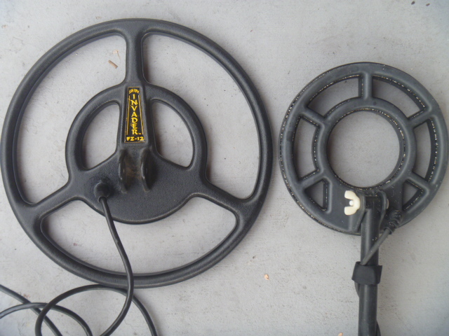

Опять смешно на свой пост-большие на 12 дюймов катушки заводские есть, но редкость (SunRay FZ-12) ! 14.gif

QUOTE(Chal @ Apr 11 2014, 20:17)
10.5 дюймов максимум, из родных.
Никогда не слышал, чтобы к этому прибору подходили неродные катушки...
Вот эта подходит?
Sunray 12" FZ-12 coil for Fisher CZ Series Metal Detector Gold Silver
e.bay
ham
post Jun 16 2014, 08:10
Создана #411
Сообщений: 1,357
Зарегистрирован: 7-April 10
Пользователь №: 16,938
Репутация: 196 кг
QUOTE(handyman @ Jun 16 2014, 07:17)
Вот эта подходит?
e.bay
Должна подойти по идее. Неоднократно наблюдал на файдмоле и treasurеnet разговоры насчет того чтоб поставить FZ12 на подводник, но вроде как ни у кого до дела так и не дошло. Единственно, были упоминания о неких ребятах из Флориды, которые таки пользуют эти катушки:
Some of the boys in South FL. are useing this setup. Talked to one man down there, he says the FZ12 is 3" deeper than the stock 10.5" coil.

handyman
post Jun 16 2014, 15:59
Создана #412
Группа: Пляжники
Сообщений: 7,981
Зарегистрирован: 12-August 13
Из: Eurozone
Пользователь №: 59,132
Репутация: 194 кг
Ну если песок рыхлый, 3 дюйма прироста глубины самое то! Но блин если прессованный, как в крайний раз, качком станешь! cheesy.gif

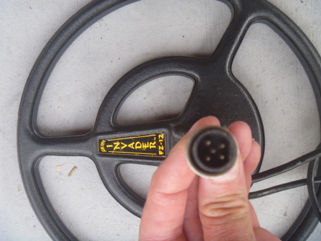

QUOTE(ham @ Jun 16 2014, 10:10)
Хочется верить, что размер в данном случае имеет значение! Коннектор явно не водный, буду резать провод и делать 2 сменные катушки в двумя парами коннекторов типа он-она. Есть нормальные разьемные коннекторы, или все равно рассчитывать на трубку поверх соединения с двумя хомутами?
handyman
post Jun 26 2014, 07:07
Создана #414
Группа: Пляжники
Сообщений: 7,981
Из: Eurozone
Репутация: 194 кг
фотки разомкнутой нет. это годится? с ув.
5 Pins IP68 Waterproof Grade Electrical Connector Plug Socket Black
e.bay
