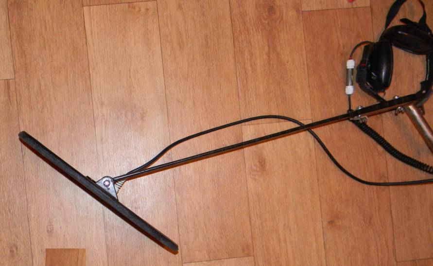

Катушка по размерам практически такая же как на подводном Гарете инфиниуме только там 25,4х35,5см (10х14 дюймов) к тому же толстая, явно парусящая хреновина, а моя - 19х38см тонкий, сплошной, обтекаемый блин толщиною вместе с защитой 10мм и широко расставлеными ушками (45мм) для прочного "контакта " со специальной штангой.  Будет при условии правильной штанги (толщиною вместе с проводом тоже 10мм) под водой летать, и охватывать думаю быстрее ставшие менее популярными обширные Крымские пляжи..... smile.gif
Индуктивность мерял мультиметром с функциями измерения емкости и индуктивности.... погрешность невелика, да и важно не то чтобы правильное значение, а чтоб одинаково показал на оригинальной катушке и на самодельной. Покрашу, покажу.

Да, давно высохла smile.gif . На ее счету уже 4 подбитых рыжих мессершмидта. Собственно не смог ничего придумать путного поразьемам и она теперь прикручена стационарно и является основной. Щас по фотке порешаем.

А никак, потому что я прибор пользую в море, и на наших грунтах на максимуме чуйки работать невозможно, слишком много глюков, регуляторы я давно заменил на пары постоянных резисторов, чувство стоит навсегда на 70-75%, на такой настройке цепи и мелкие серьги не видит (как и сама восьмерка).

Сурьезный агрегат...

Все сделано для того чтобы "включил и пошел", при этом при разумном максимуме площади катушки - достигнут возможный максимум обтекаемости штанги с катушкой. Во времена тяжелой конкуренции скорость маха важна....

Специально такой фигней не занимался, но судя по тому, что белых монет за коп - единицы (спорные сигналы), то отличий от 8д не вижу никаких. Вообще я ожидал несколько худшей работы от своего датчика, так как штатные и 8д и 10д - это все-таки моно-катушки разной конфигурации, а я сделал ДД катушку..... работает адекватно.

Не знаю, еще когда начинал с ним, "дедушки" научили никогда ничего не вырезать, достаточно ориентироваться по тональным откликам. Кстати, за прошедшую ночь могу этой катушенции еще пару звездочек на фюзеляж намалевать 14.gif . А пятаки укр. специально заметил, дают смешанный сигнал низкий+ высокий , мимо среднего (монетного) тона.
