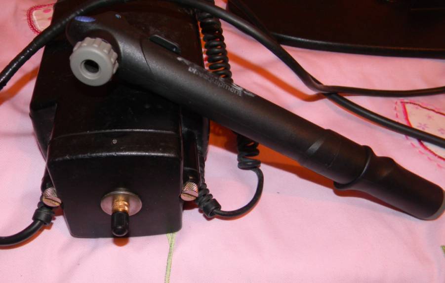

Для тех, у кого прибор старый и заюзаный. Лично у меня не раз были ситуации (даже с новой прокладкой) , когда то песчинка попадет под резинку батареечного отсека, то эта резинка перекрутится..... короче открываешь после копа крышку - а там чайная-столовая ложка соленой морской воды болтается..... соответственно идет корозия колодок крон, проводов... приходилось время от времени перепаивать. Надоело, попался на глаза у велосипедистов ремонтный нипель. Высекаешь для него подходящую резинку, слегка расчищаешь место от ребер жесткости (изнутри крышки) и... контроль герметичности готов. Подкупаешь компактный велонасос и все, надеюсь больше протечек не допущу. Одного качка насосом достаточно, если через 3-5 минут, нипель при нажатии в центр характерно пшикнет, значит все пучком и можно смело идти в воду копать.

QUOTE(flagman @ Apr 8 2012, 23:23)
Ход мысли правильный, - сам не раз накалывался. С тех пор стал мазать прокладку пожирнее..
flagman

QUOTE(flagman @ Apr 9 2012, 18:13)
Как-то я совсем не мажу. К густо намазаному как раз всякий песочного типа шмурдяк и норовит прилипнуть.
По теплой погоде 4-х аккумов хватает часов на 30, раз в три-четыре дня можно старую смазку протереть, новую нанести wink.gif Но ваше ноу-хау ничего так, мне понравилось..
flagman

Репутация: 361 кг
Так и денег-то - аж 1 доллар, и работы 10 минут (а я блин до этого уплотнял и заливал клеями обычные соски от велокамер 16.gif , мучался упорно.....когда есть уже готовое изделие с напресованным фланцем и поджимными гайками, только прокладку нацепи).
