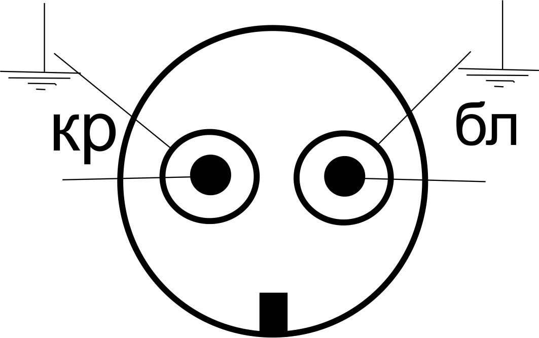

Красный провод и его экран- 2,8 Ом, белый провод и соответствующий экран -30 Ом. +\- 0,3 Ом - это заводской допуск. Всё! 15.gif Параметры катушки не зависят от её конфигурации_ это на всякий случай!!!

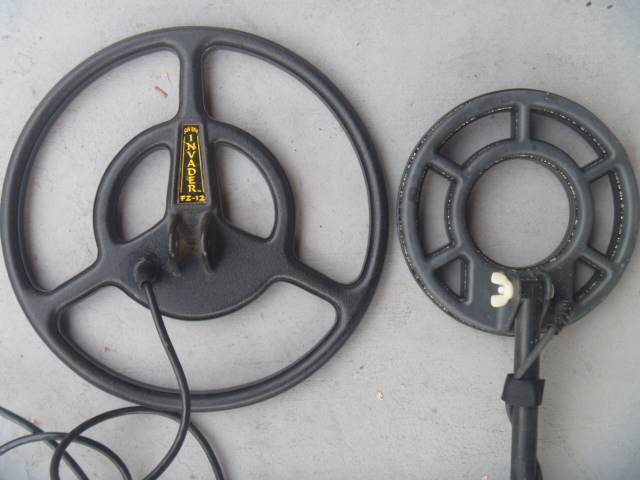

Вы забыли, есть ещё 12" с маркировкой FZ12 от санрайз

QUOTE(ATON @ Jul 28 2020, 22:02)
Это не оригинал, а сторонний производитель!

Но только катушки СЕРИИ CZ (а их всего три вида: 5", 8",10")..
Есть еще катушка SunRay на 12 дюймов, совместимая с CZ, крайне редкая и дорогая...

Всё верно, только на практике получается иначе. ) Как только это место торчит над водой, постоянно набегающая волна которая достаёт до этого разрыва все кишки вынет постоянным попискиванием. Я для своего прибора делал спец разьёмы, вот такие:Присоединенное изображение То есть, разрыва в экране внутри разьёма вообще нет. А заходить приходится туда где лежит что то, а не где удобно. )))
