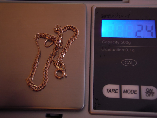

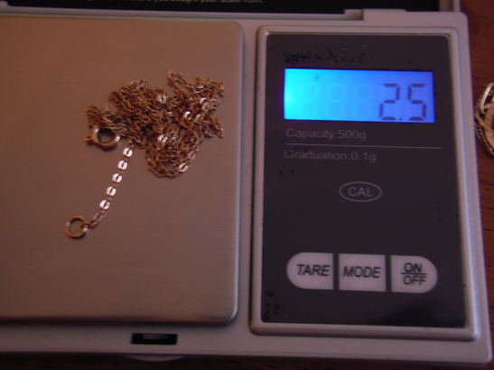

Проверил еще раз. Катушка: 8. Прибор CZ-20
Цепочку весом 2,5, не видит в упор.
Браслет, весом 2,4 с более крупным звеном, видит см на 3, но очень не стабильно.
Зато чешуйку, четко видит на 11 см, максимально на 13.
