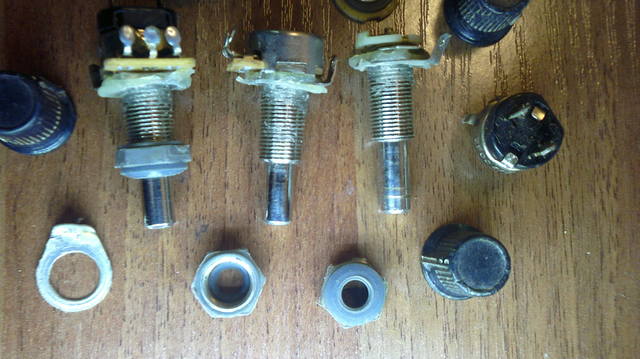

SandWind дружище буду тебе признателен за хорошие, качественные фото самих крутилок. это не только мне может пригодиться. есть ли там маркировка какая? и фото самих гаек.

Если сами договоритесь, и заберете в Севастополе, отдам все что не фото за чисто символическую плату.
Маркировка первого с выключателем 820552 0043 номинал 1кОм обозначение на плате R89 (Поломан)
Второго 820553 0042 номинал 100кОм - R45
Без выключателя 320551 0048 номинал 100 кОм R41
В приборе переменные резисторы внешние всего 2-х номиналов 100кОм - 2 шт и 1кОм - 1 шт. Четвертый регулятор - это многоконтактный переключатель он жестко впаян в плату передний панели.

Покупаешь китайский резистор нужного номинала и подходящего размера, разбираешь его ( тренируешься на нём), потом аккуратно так же разбираешь оригинальный от CZ и меняешь внутренности на от китайского, на выходе новый резистор, по цене выходит копейки.

спасибо за совет. готов пробовать разные варианты
QUOTE(SandWind @ Sep 30 2018, 14:01)
спасибо за фото.
