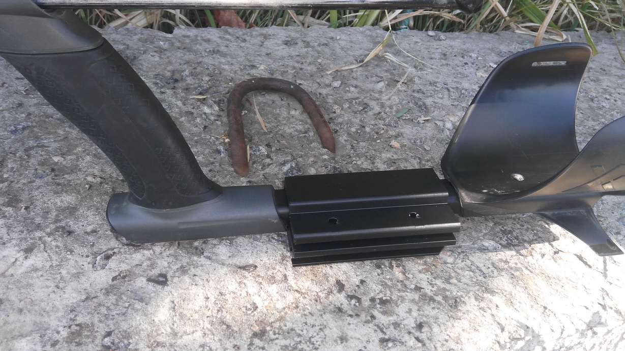

Доброе утро
Я сделал такое по образу и подобию..
С ув.Присоединенное изображение

QUOTE(pragmat @ Oct 23 2017, 10:09)
Доброе утро
Добрый день! Тоже такое крепление хочу.

QUOTE(pragmat @ Oct 23 2017, 11:09)
Доброе утро
А что за профиль? Можно с деталями и подробностями?
