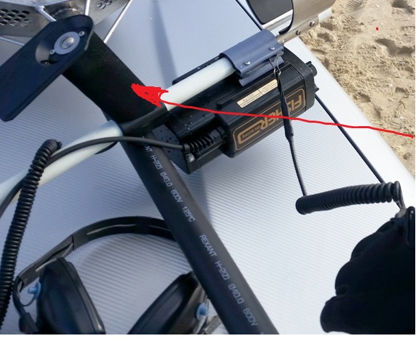

есть на отрез в одном месте 5 мм толщина..цену не знаю... могу отпросить как буду мимо проезжать . Это та, что на нержавейке приклеена ? я ж правильно понял ? фото на примере моего...
Нет, о ручке. Старый следапыт указал верно.

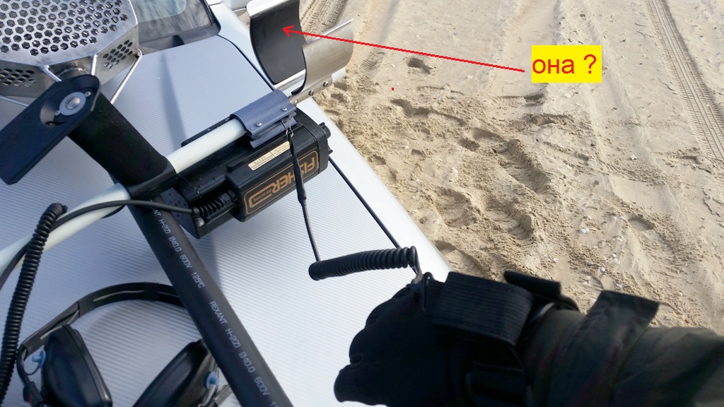

Камрады, помогите с поиском крышки батарейного отсека.
Может у кого-то есть лишняя или кто-то знает где можно купить такую?

QUOTE(Старый Следопыт @ Mar 29 2017, 10:36)
Потерял?
