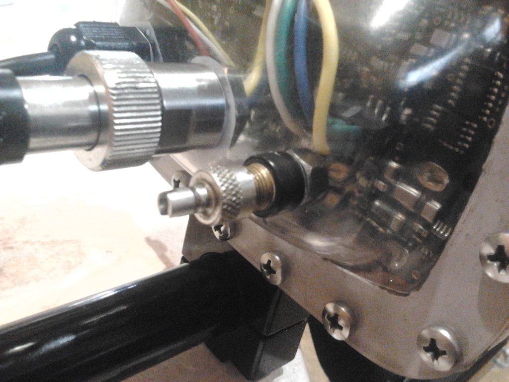

так ниппель отреж с камеры. А вообще на автосервесе должны быть.
А еще вообще - а нафиг почта и ниппель?! перережь резьбу на m5 м ставь любой инокс-болт. А заодно сделай ему новый корпус: прозрачный легкий и круглый.... как у меча

Флагман делал Фишеру новый корпус. Результат знаешь? Мне бы 5 контактов припаять, и то успех. Совсем в этом не понимаю. ddd.gif

Не! Тьфу-тьфу! Интерес подогреваю к теме, советы раздаю, почта медленная, крутилка едет...а платы в порядке. Да и со старой работает, плохо только. Где нипель взять, подкачивать? на И-бей есть?
По поводу обычного лака.....я побоялся, купил специальный на радио рынке.....а нипель, заходишь в вулк. мастерскую и покупаешь нипель на грузовое авто ...у грузовых стенка толще, поэтому проще нарезать резьбу.....всего 150 рэ за него отдал плюс 200 за нарезку резьбы на нипеле и монете......спасибо Карапузику, что подсказал как что делать smile.gif

Я беру от легковых камер и безкамерные соски(ПОДХОДЯТ НЕ ВСЕ)паререзал их сотни на мото вилки.Выглядит так

Да, жалко, что я далеко) Приходится делать ремонт дистанционно, блин. Поставил новую крутилку на громкость- результат такой же. Прибор живой, но не рабочий. Чуйка маленькая, монетки видит, но почти впритык. Сигнал перегрузки пропал, по мере приближения на крупную цель почему то уменьшается громкость, сигнал глухой и визгливый, но перегруза нет. Батарейки ни при чем, нормальные. И катушку видит, в чем тут дело, х.з. 16.gif
Выкручивание чуйки и громкости на максимум результат не меняют. На грунте монетку практически не видит.

у меня что-то похожее было на е-траке. чуйка почти ноль, что-то пытается видеть да не то.
оказалась стандартная болезнь милелаба - преломился провод обмотки катушки - качество нулевое.
но если место перелома погнуть, то контакт восстанавливался.
внимательно посмотрите провод, возможно перебит в каком-то месте.

У этого прибора оригинал-катушка на 8 дюймов. Буду пробовать, если колдовство с крутилками не даст результата. Странно конечно, тестер по крайним контактам крутилки `громкость` выдавал 2200-2500 Ом, взял по каталогу переменник на 2К, т.е. 2000 Ом. А он с какой-то радости выдает 200-500. Темна ночь юного электроника... Больше того- крутилки на громкость и на чуйку идентичные, с выключателем обе- одна выдает 2200-2500 Ом, другая не показывет нихрена...А главное, они древние, и в продаже нету.
