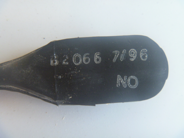

Где потенциометры купить, ссылочку можно? Тот, что громкость и чуйка, одинаковые? надо вместе со стержнями. Громкость накрылся. там воды больше всего было. Не выйдет, пошлю в ремонт кому из наших. Возьмется кто? Я упростил немного. Пинтойт не нужен, светодиоды не надо, и то и другое убрал. Была идея-вывести провод пинпойнта с кнопкой на ручку, да не до жиру. Сделать бы аппарат рабочий, пусть не подводный. Платы не пострадали.
p/s

Судя по дате на кнопке прошло всего 20 лет... Кто подскажет похожий резистор с выкл/вкл функцией?
