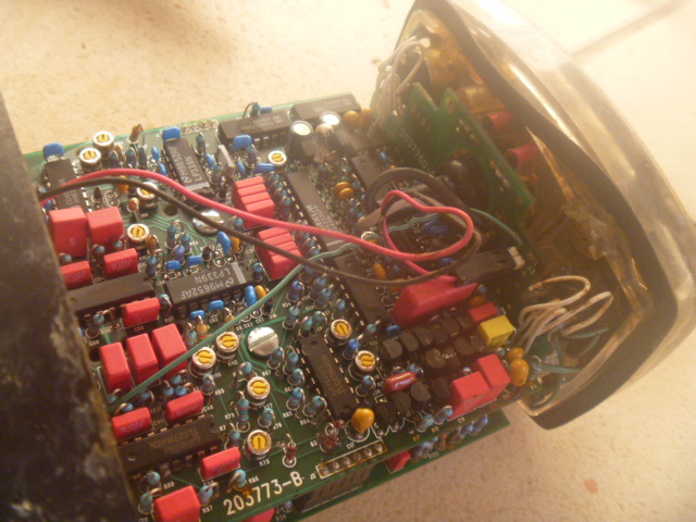

Коллеги, любители и ценители Фишера! К вам обращаюсь я, узнали? (с)
Короче, странная штука с прибором, сегодня ходил по глубине до ушей, что редко, как обычно-все металлы, крутил ручку дискрима, если сомнения, потом ближе к ночи по берегу, тоже `аутотюнс`, но вот в дискриме вместо звуков `железо`, низкий-высокий цветной выдает какие-то непонятные хрюки, пропали цветные звуки, да и чермет тоже! Подумал -вода в отсеке с батарейками-нет. Что такое, ручка дискрима накрылась?
handyman

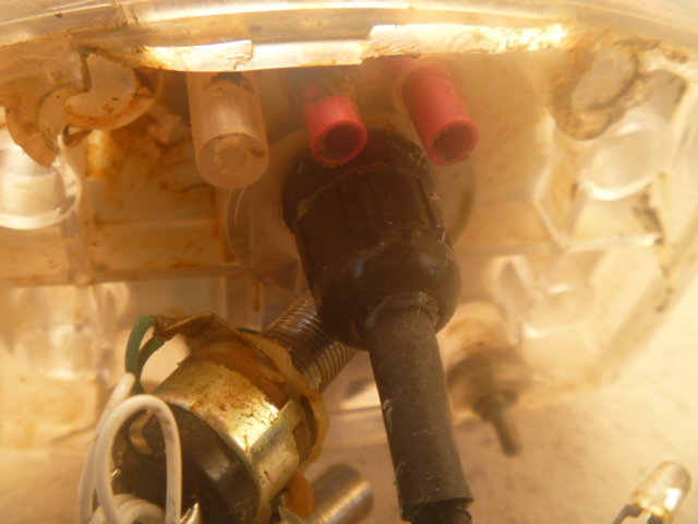

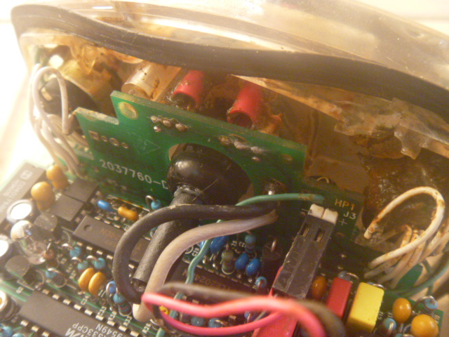

Нет. Я не Флагман...я другой.. alko_2464.gif .Вариантов все равно немного-Фишер таки протек. Из четырех винтов держало только два. Не ронял, не бил, прижимал у сердца. 16.gif
а пластик на передней панели все таки не фонтан.

QUOTE(handyman @ Jul 5 2016, 21:50)
Соболезнуем.. мд умер?
Не могу пока сказать точно. Батарейки горячие были, когда отсоединил. Внутри блока вода, но немного. Сегодняшний заход был самым коротким. Так что просушу-будет продолжение сериала. 15.gif
Radiomans
post Jul 5 2016, 22:39
Создана #1094
Группа: Пляжники
Сообщений: 7,474
Из: ExUSSR
Пользователь №: 2,926
Интересы: _ ____ ____
Репутация: 400 кг
Да вряд-ли. Микросхем в BGA-исполении там нет. Стоят обычные детали. Техника дубовая !
Промыть платы кисточкой с длинным ворсом сначала горячей водой, потом спиртом пару раз. И ОЧЕНЬ хорошо просушить потом.

QUOTE(Radiomans @ Jul 6 2016, 00:39)
аккурат над этим и работаю. неделю назад не понял, в чем дело. звуки странные стали, дискрим пропал, стал хриплым, думал докрутился под водой ручкой дискрима, вода попала, но все куда серьезней. гнезда двух винтов из четырех нахрен отвалились. facepalm.gif

QUOTE(handyman @ Jul 5 2016, 23:14)
признаться, я мучил его пару лет назад, менял катушку, но в блок не лез. хотел типа модным быть, иметь сменные катушки (кстати, мое имхо-это гланый недостаток подводного Фишера-несменные катушки). закончилось тем, что плюнул на коннектор, и сделал на спайку с термоусадкой  ddd.gif
так ,а вода откуда ? ... батарейный отсек ? резинка ? Она там вроде не убиваемая .
