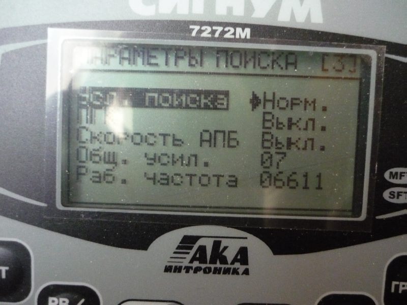

Всем форумчанам доброго времени суток.Прошу помощи.В конце июля 2011г.,купил
АКА MFT 7272M.,катушка на 10 частота 7.Проходил с ним весь оставшийся сезон(до этого три месяца ходил с чужим Minelab SE Pro).Прибор мне нравится.Среди прочих находок даже есть две интересные,но я его пока не понимаю.Сейчас купил катушку на 15,частота 3.Прочитал форум,и кое-что не понятно.Пожалуйста не сочтите назойливым.Хочу разобраться во всем.
параметры поиска:
усл.поиска-норм.
ПГК-выкл.
скорость АПБ-выкл.
общее усиление-?
рабочая частота-06734(от-5до+5)Как настраивать под определенные условия поиска?Или вообще не трогать?
Настроики экрана:
подсветка-понятно
контраст-понятно
накопление-3
масш.СС-1:2;1:4;1:7,какой?
настройка звука:
тип зв.инд.-РВП-КТ или РВ-КТ
кол-во тонов-4
граница Fe- от +10 до -50 ?
гр.слаб.с.- от 1 до 9 ?
грокость Fe- от 1 до 9 ?
И еще чувствит.КТ 1-14, (9-F?,что такое F)
чувствит РВ 0-9(1-5 понятно).
Подскажите пожалуйста какие оптимальные настройки будут на катушку:
10 с частотой 7,и на 15 с частотой 3.
Огромное спасибо всем форумчанам.С уважением.Анатолий.
P.S.Так и не нашел однозначного мнения можно ли отстроить прибор по снегу или нет.

QUOTE(telman @ Feb 5 2012, 14:58)
параметры поиска:
усл.поиска-норм.
ПГК-выкл.
скорость АПБ-выкл.
общее усиление-?
Настроики экрана:
подсветка-понятно
контраст-понятно
накопление-3
настройка звука:
кол-во тонов-4
Оптимальные настройки подгоняются под каждый участок.
Для разведки по не сильному мусору с катушкой 10"
ОУ-7, КТ 7, РВ 7.
По мусоркам с катушкой 10"
ММ ОУ 3-5 КТ 7-9 РВ 5
Однако для этого можно не заморачиваться и пользоваться программами 1 и 2. Там и так всё есть. В процессе можно варьировать усиления.
Для 15" подходит 4 прога, только там надо выключить турбо, включать его по мере надобности. Ну и подогнать КТ с РВ под комфорт.
Вот здесь так сделать:
тип зв.инд.-РВП-КТ или РВ-КТ - как вам угодней. Я РВ КТ пользую.
кол-во тонов-5
граница Fe- сделать до -40
гр.слаб.с.- сделать 5. при поиске по глубине можно приподнимать до комфорта
грокость Fe- сделать 3, выше оглохнете, ниже пустой РВ будет компосировать мозг.

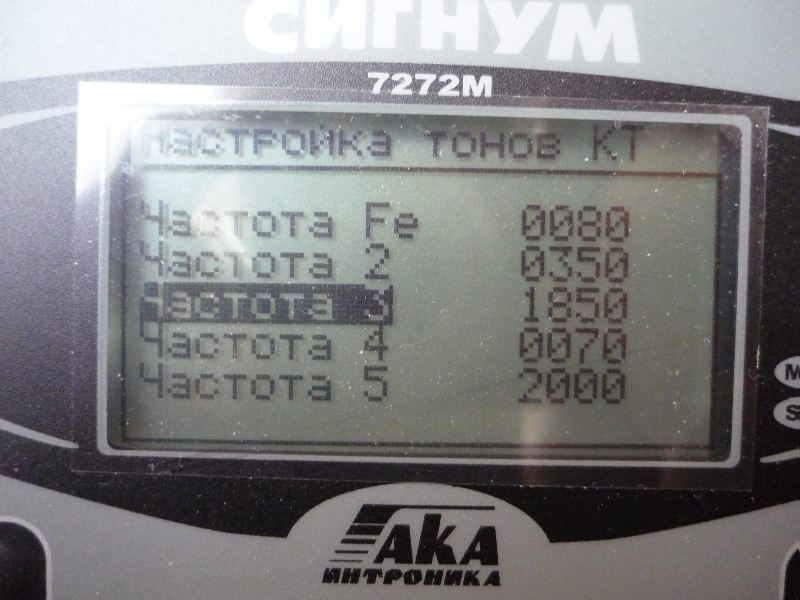

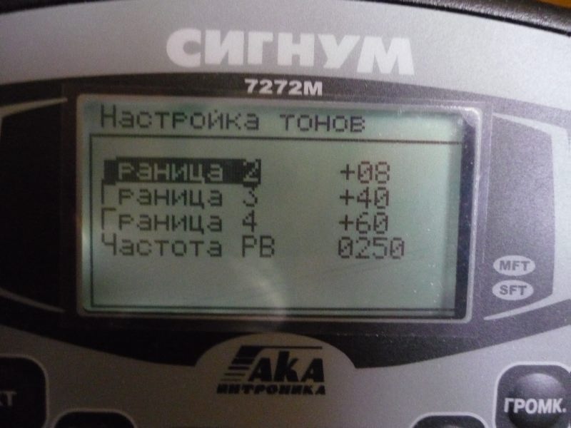

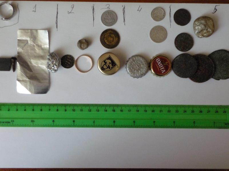

Чуток внесу свою лепту, так сказать своё видение для работы по мусору только за счёт градации звука (гор пляж , парки и т.п) катуха 7 кГц БГ ферит , на 5Е2 81-82 , по грунту могёт вноситься корекция по вкусу. за основу брались 2 цели оловянистая пробка и 20 билон остальные подвязывались и не плохо. Будут маленькие грехи на 5Е2 (захлёбывается в ближней зоне)Всё тесты условны , да частоу тонов № 2 я тоже убрал до 0070 а тон № 5 до 0800 неплохо знаете , и при вкл SFT приперепроверки тоже интересные результаты, остальные установки по вкусу. замечания и высказывания тоже будут интересны
Сообщение отредактировано Гранник: Mar 11 2012, 14:36

QUOTE(Гранник @ Mar 9 2012, 16:44)
Чуток внесу свою лепту, так сказать своё видение для работы по мусору только за счёт градации звука (гор пляж , парки и т.п)  катуха 7 кГц БГ ферит , на 5Е2 81-82  , по грунту могёт вноситься корекция по вкусу. за основу брались 2 цели оловянистая пробка и 20 билон остальные подвязывались и не плохо. Будут маленькие грехи на 5Е2 (захлёбывается в ближней зоне)Всё тесты условны , да частоу тонов № 2 я тоже убрал до 0070 , и при вкл SFT приперепроверки тоже интересные результаты, остальные установки  по вкусу. замечания и высказывания тоже будут интересны
yikes.gif Частота 2000!!! 12.gif Мдааа, каждому своё.
Ч2 +350, Ч3 +400, Ч4 +550, Ч5 +750.
Гр 2 +0018, Гр 3 + 0038, Гр4 +0064.

Частота 2000!!! это лудчше воспринимается человеческим ухом + в сочетании с РВ (бас )который чётко выдаёт мусорную цель , а в принципе можно настраивать как угодно для меня существуют несколько основных целей медь , серебро золото( остальное посретственно) ,мож кто ещё пробывал.
