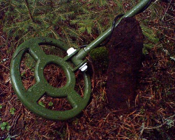

типичная проблема...Обычно решаю коренным образом...Беру Флекс (болгарку) в руки с тачиваю под ноль...под плоскость катухи...и клею новый самодельный кронштейн.Это всегда крепче,чем тот вариант,какой вы показали на фото.Проверено практикой и многократно.
В качестве новго кронштейна использую пластиковую полосу... нагретую на газе и согнутую под прямым углом.Сверлю отвертие под болт крепления. Далее приклеиваю тем же дихлоретаном...предварительно прижав струбциной по всей плоскости к катухи. Получается отлично..зубами не оторвать. smile.gif
Вот на фото самодельная катуха и виден прямоугольный кронштейн... правда покрашено все в зеленый цвет.... smile.gif

QUOTE(ICOM-PROFI @ May 20 2009, 20:59)
