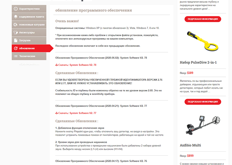

Пока не ясно какой тогда смысл в прошивке... Если типа 2.77 глючит, тогда 2.78 просто вернет все как было в 2.68 только режимы останутся.. Надо пробовать....
Хотя я вот последний раз сбавил от максимума чуйки два деления, и прям кайфовал от четкости сигналов.

Я так понял,что глубина останется прежней а стабильность будет как у 68-й

Глубину VDI убрали

зачем перевело. турки на русском написали - "УБРАЛИ ГЛУБИНУ - СТАБИЛИЗИРОВали vdi"

Нужно будет протестировать прошивку, по стабильности мне нравилась 02.68, по глубине 02.77
Видимо разрабы не могут допилить прошивку и выкатывают нам бетку , мол сами тестируйте.

Чуйка осталась семь делений а вди стабилизировали глубинной уменьшив её глубокие цели идут без вди

да! только что почитал тестеров. глубина генерации VDI уменьшена (приведена к 268).

Вчера с девяти вечера до часа ночи ходил с новой прошивкой. Ходил по чистому полю и по распаханному хутору.
Прошивка понравилась! Сравнивать с 2.76 и 2.77 даже не собираюсь. Может у кого-то эти прошивки работают, у меня нет!
По сравнению с 2.68, вроде как, чуйка добавлена, но и добавились фантомы. Убирая чуйку на одно деление, фантомы почти исчезают, но глубина падает сантиметров на 4-7.
Сражаясь с фантомами, я обнаружил интересное "чудо-чудное". Это грунт-баланс. Даже на самой высокой чуйке фантомы пропадают, когда выставляется грунтбаланс - 90!!!!!!. Что это за такая хрень, я так и не понял. Если грунтбаланс 89,9 - фантомы есть! Если 90 - резко пропадают. На прошивке 2,68, я, как положено, отстраивал грунбаланс и часто использовал значения от 50. Здесь же цифра 90 - магическая! С этой цифрой я вчера отходил на всех трёх первых программах (Поле, Парк1, Парк2) в зависимости от замусоренности на бывших хуторах. Фантомов минимум, прибор тихий, чуйка максимальная! По этим же местам я несколько дней назад раза три ходил с Деусом. На Деусе ГБ приходилось менять от 74 до 82, т. к. Деус требует очень точной настройки ГБ.
С Симплексом по этим же местам отходил на ГБ 90. Пробовал испытывать - что лучше по глубине - загрублять чуйку или поднимать Гб до заветной 90? Однозначно - ГБ 90 и максимальная чуйка. По глубине однозначно - Симплекс видит глубже чем Деус с белой 9 катушкой, но Деус с чёрной 11 катушкой (был комрад со мной) видит глубже всех.
При такой настройке Симплекс мне очень понравился, все первые три проги работают абсолютно адекватно. В темноте проги Парк 1 и Парк 2 даже лучше Поля, т . к. озвучка соответствует ВДИ, а в темноте не хотелось включать подсветку.)
Это был мой первый выход с новой прошивкой, ходил в родных зелёных наушниках. Если не считать аномалии с ГБ-90, прибор адекватен полностью. Оцветнение железа в ушах прекрасно распознаётся, вчера ошибся может только раз 5.
Попробую походить в других местах, всё-таки хочется разобраться со странным ГБ-90.

Сегодня потестировал 2.78. Подтверждаю про БГ, если стоит 90, то фантомов нет. Стоит только отстроиться и сразу начинает фантомить ужасно. Отличия от 2.77 кажется только в этом. Никаких улучшений не заметил.
