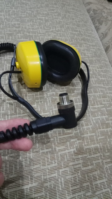

QUOTE(AlexApus @ Feb 24 2020, 11:44)
А кто нибудь пробовал организовать подводную связь с б/п ушами по аналогии с деусом (поиск в воде "по грудь"). В комплекте нет переходника на проводные уши, да и стоит он прилично...
Вполне реально - достаточно прикрепить кусок проволоки максимально близко к той части корпуса где расположен передатчик, ну и чтобы проволока над водой хоть немного выступала. На Крузере работает, здесь тоже будет) Переходник можно и самому замутить (если Вы не рукожоп как я 17.gif ) На Али таких штекеров навалом, распиновка, имхо такая же как на Крузере..

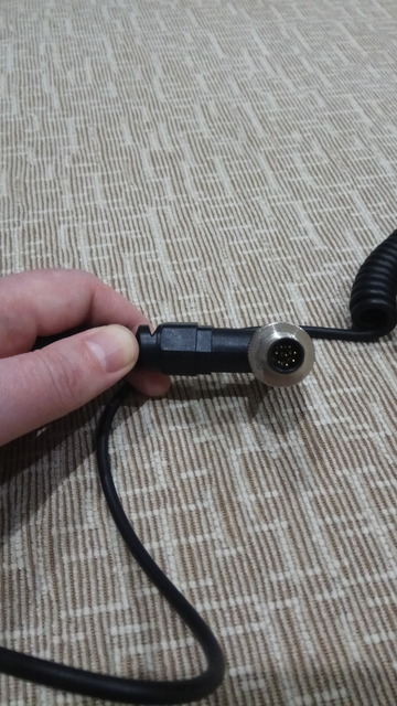

QUOTE(scrumwolf @ Feb 25 2020, 20:41)
Я так понял, что это штекер из серии PG7 M12 8pin? На али есть и прямые и г-образные.
scrumwolf
post Feb 25 2020, 22:02
Создана #263
Сообщений: 119
Зарегистрирован: 14-December 17
Пользователь №: 2,370,604
Металлоискатель: MMK
Да, m12 8 pin - это он. PG - диаметр кабеля, 7 для кабеля 5-7 мм, есть 9 для более толстого. Есть варианты чуть дороже штекер + кабель сразу. Г образный, думаю, практичней.

Переходник к ушам какой то хилый, думаю болтаясь провод быстро умрёт. Могли бы просто сделать жесткий переходник с жеком 6,3 и второй 3.5 было бы и качественно и удобно. У меня уши проводные с 3.5 получается ещё одно лишнее соединение,это на качестве звука конечно же сказывается.

QUOTE(IgorPetin @ Feb 26 2020, 07:19)
увы, но джеки - чисто сухопутное решение и в данном случае не применимы.

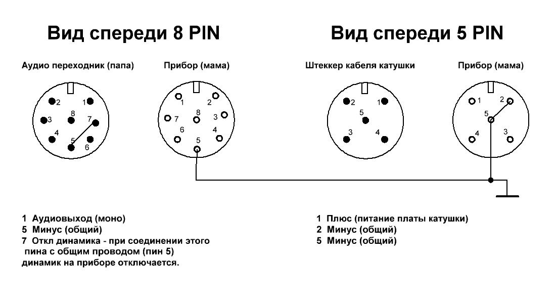

QUOTE(IgorPetin @ Mar 12 2020, 08:20)
..Меня больше интиресует ,распиновка на проводные уши ,может кто выложит схемку. Да и провод с штекером я так и не нашел, хотя мне и сидывали ссыку. Может кто знает где в России продают
Распиновка

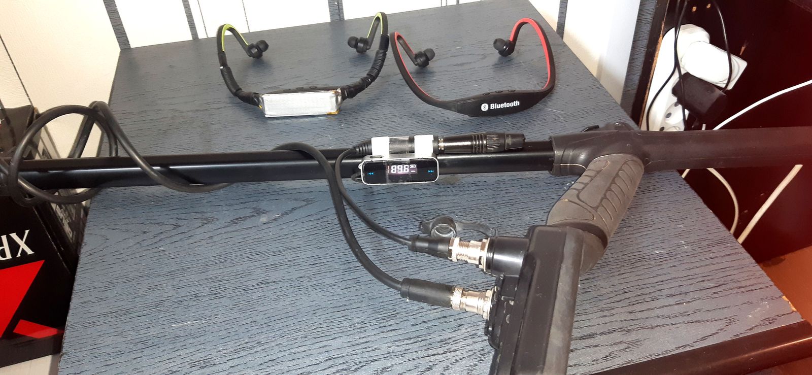

Немного по колхозному, но это пока. Присобачил FM-трансмиттер (около 4 $) + наушники (тоже около 4 $). Одни наушники немного прокачаны - добавлен литий-полимерный аккум повышенной ёмкости и выведена приёмная антенна наружу, т.к. от рождения эти уши тупые на прием FM. По блютузу у них уверенный приём, но большая задержка. Я ими раньше пользовался, когда ходил с Квазаром.
FM с Симплексом работает отлично, с нулевой задержкой, помех не создаёт, слышимость и разборчивость прекрасная, без искажений. В комплекте с Симплексом достаточно громоздкий переходник, потому и весь остальной колхоз получился в стиле шахид-дизайна.) Буду заказывать с Али разъём и уже тогда сделаю всё аккуратно, в минимальных размерах. В общем, если нет желания покупать за 100$ родные уши или родной приёмник за такую же цену, можно дёшево и сердито сделать беспроводные уши самому и они при этом прекрасно работают, проверено!
Pturbo
post Mar 16 2020, 15:23

QUOTE(Pturbo @ Mar 16 2020, 15:23)
а как же в дождь?
Да, ладно!)). Для колхоза пойдёт.)Я уже заказал М12 двух видов, как придут - всё будет аккуратненько. Предполагаю одевать сверху пакетик. Я таких пакетиков 10х15 упаковку купил - 100 шт. и на блок Деуса одеваю - мягко, прозрачно, после копа выкинул, одел новый - и прибор не царапается и пыль не скапливается в отличии от фирменных чехлов.
По-тиху разбираюсь в распиновке Симплекса. С учётом постов выше такая картинка получается.Присоединенное изображение
Буду дальше разбираться с остальными пинами, может это мне и на.. не надо, но пусть будет - хочу всё знать!)) Реально, Симплекс мне нравиться, даже очень. Может уже кто-то, где-то распиновку изучил, дайте ссылку тогда на источник, пож.

распиновка такая. еще аналогичная для USB-подключения от других ноктомакров .
